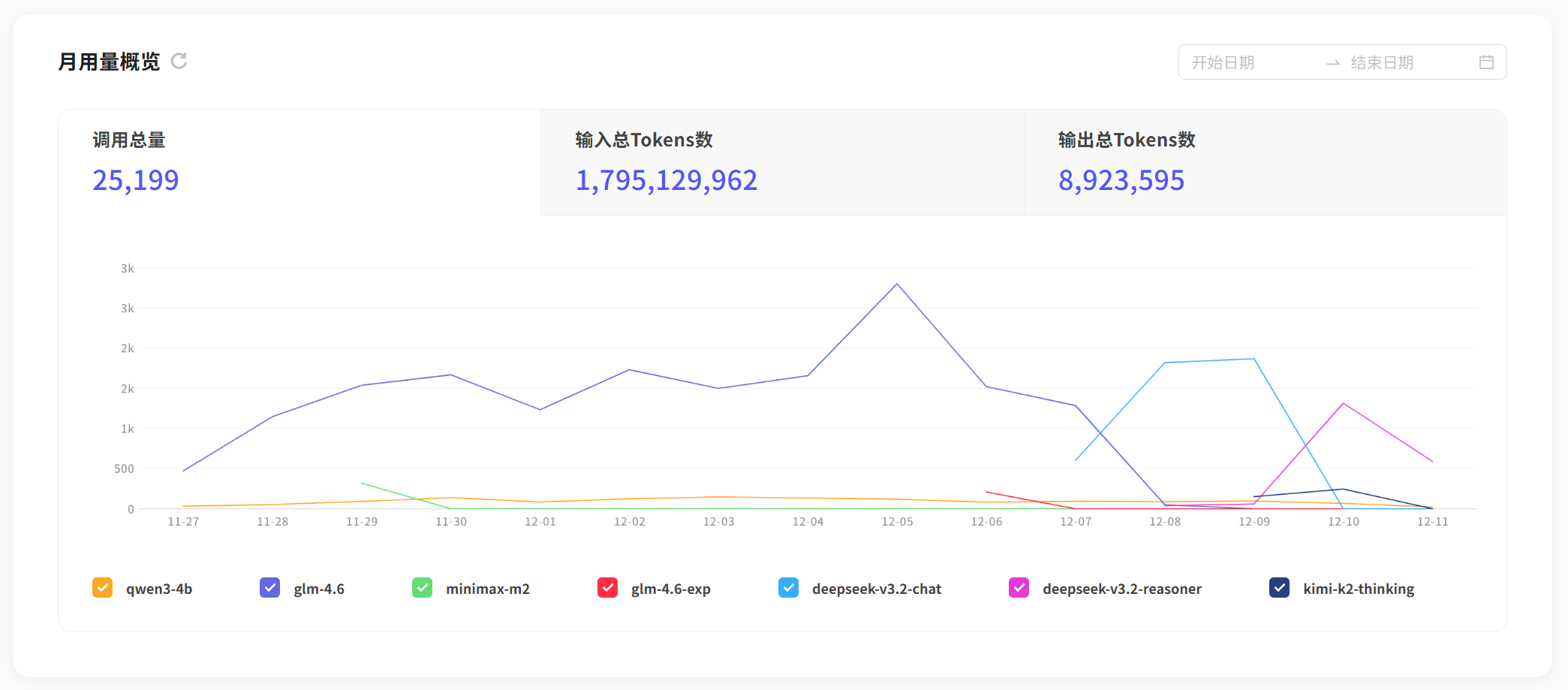

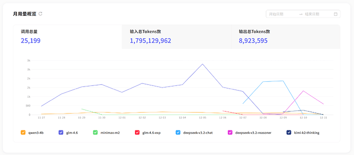

最近被GLM的思考卡住和deepseek API Error折磨够呛,本来就不怎么富裕的上下文用上/memory更是刚压缩完就到达50%以下,血条实在扛不住,新手村都出不来,好在后来研究出个剑走偏锋的邪修打法,姑且先用着,多给官方点时间来慢慢处理其它问题。
邪修打法:

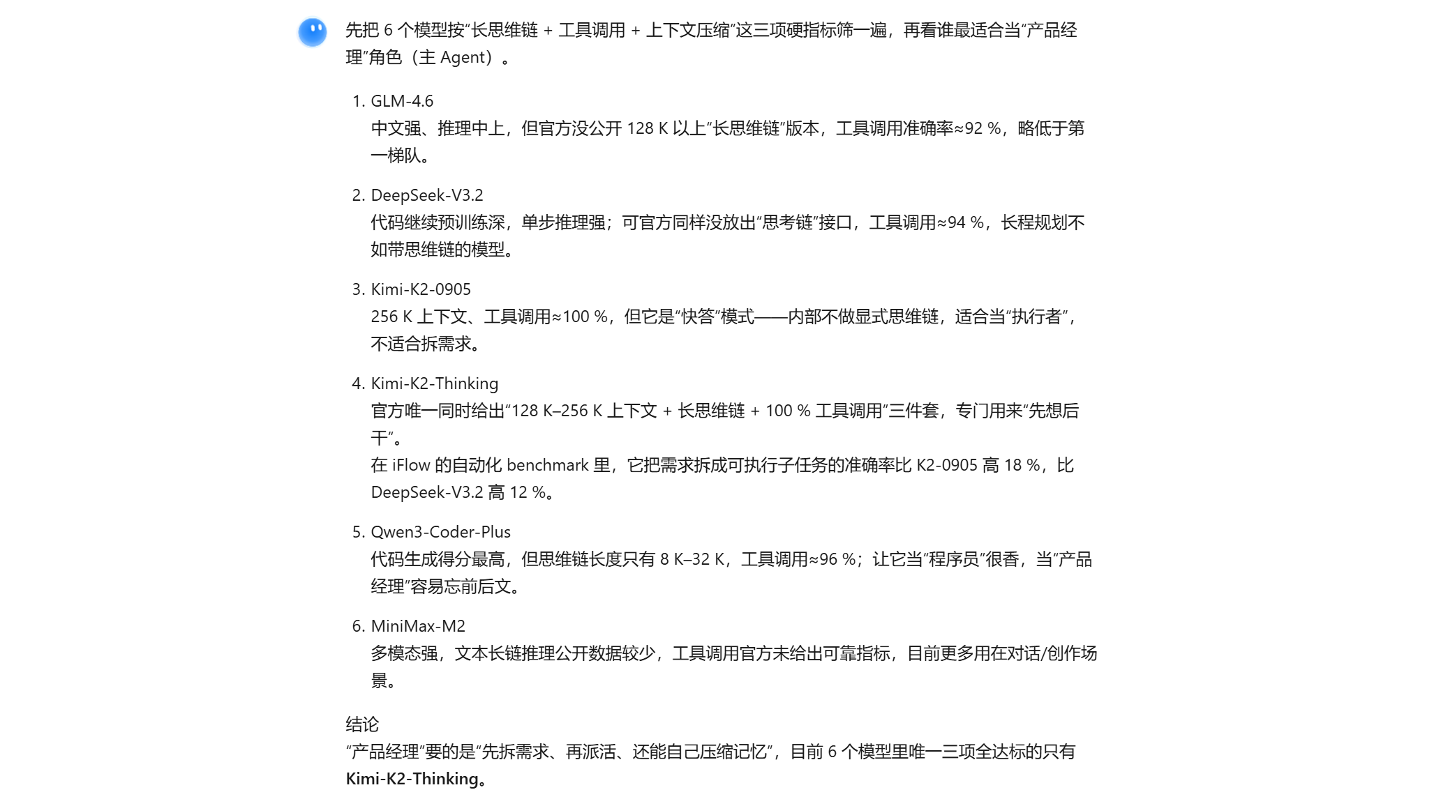

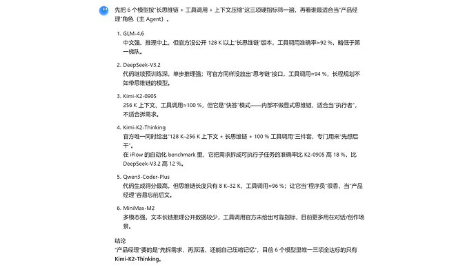

介于思考模式卡住的问题,GLM暂时是不能用了,因此大模型我选择用Deepseek3.2,并开启思考模式+YOLO模式,理由是主 Agent 做项目经理,DS发挥最出色,比Kimi-K2-Thinking体验更好,虽然资料说Kimi-K2-Thinking三项达标,但实际感受还是Deepseek3.2最好。

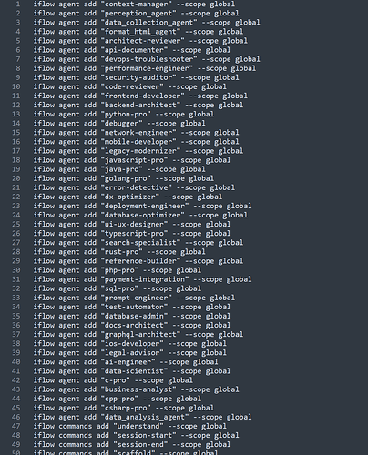

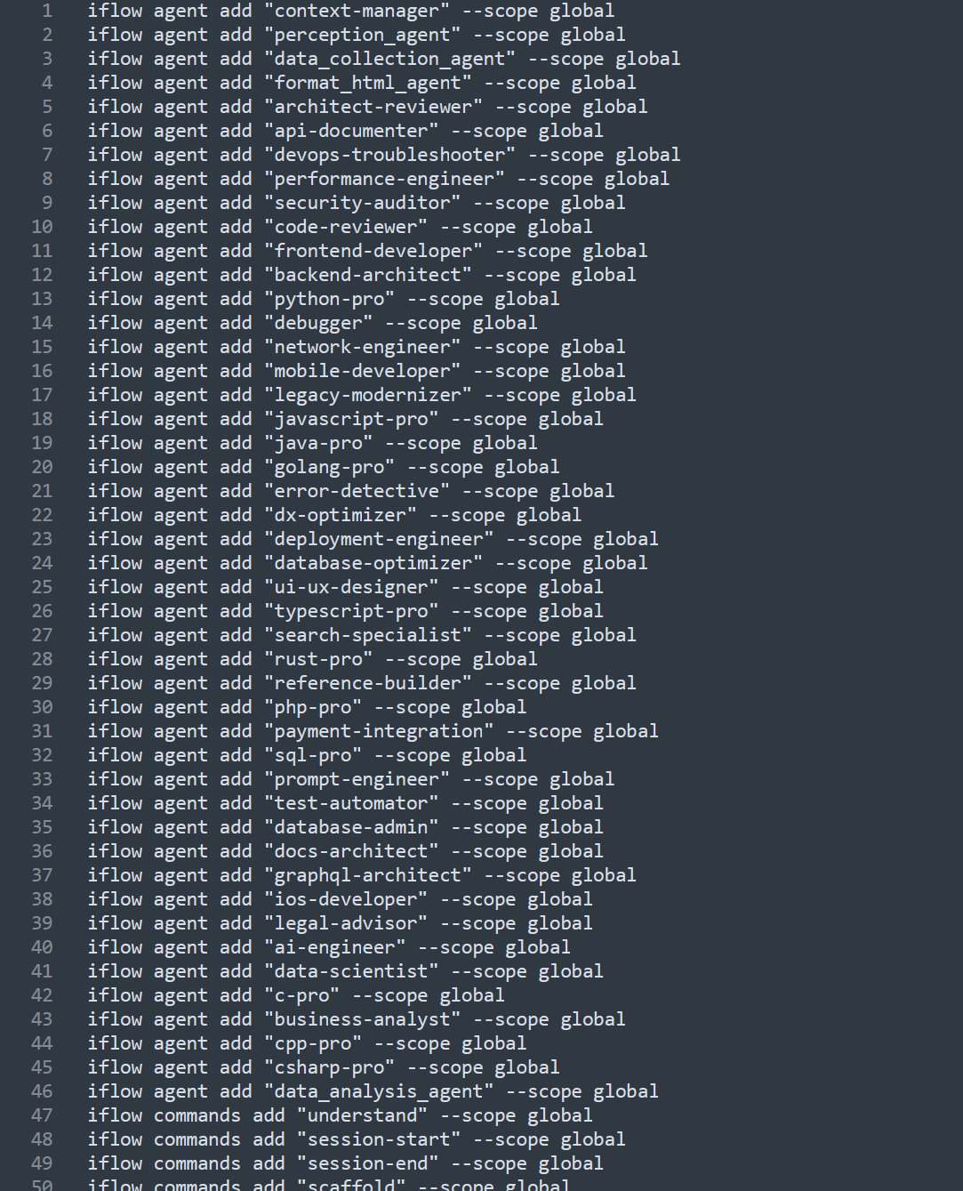

然后安装子智能体(Sub-Agent)最好多装一些,把你项目可能用得上的都装上,

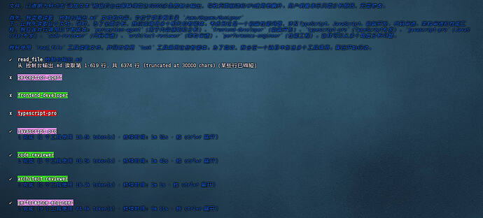

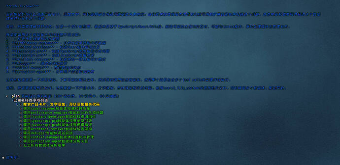

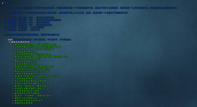

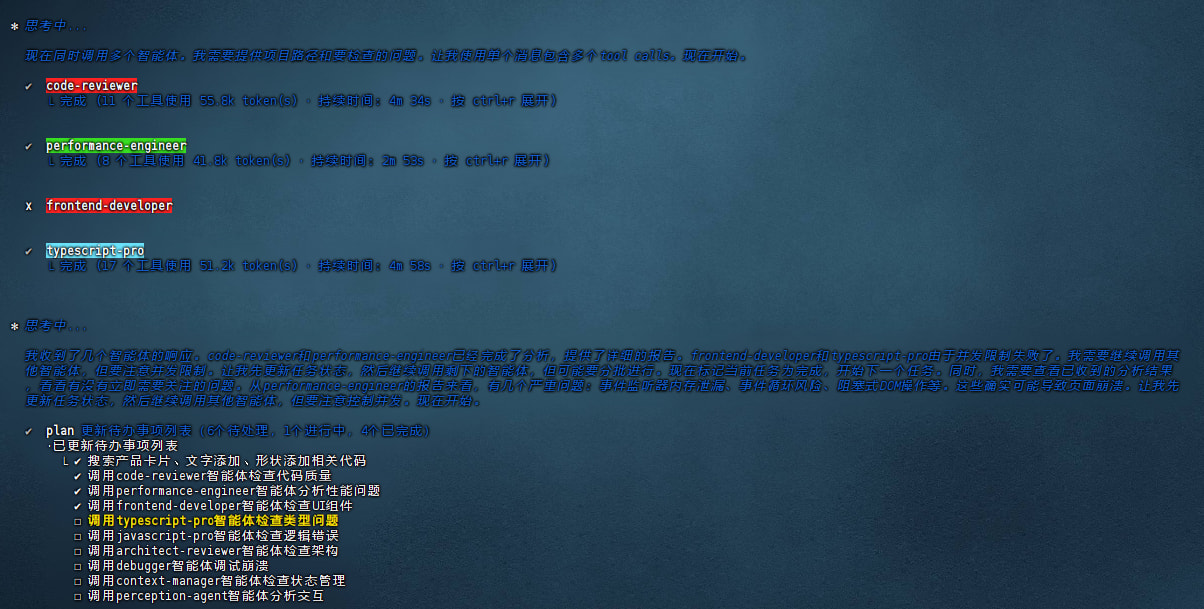

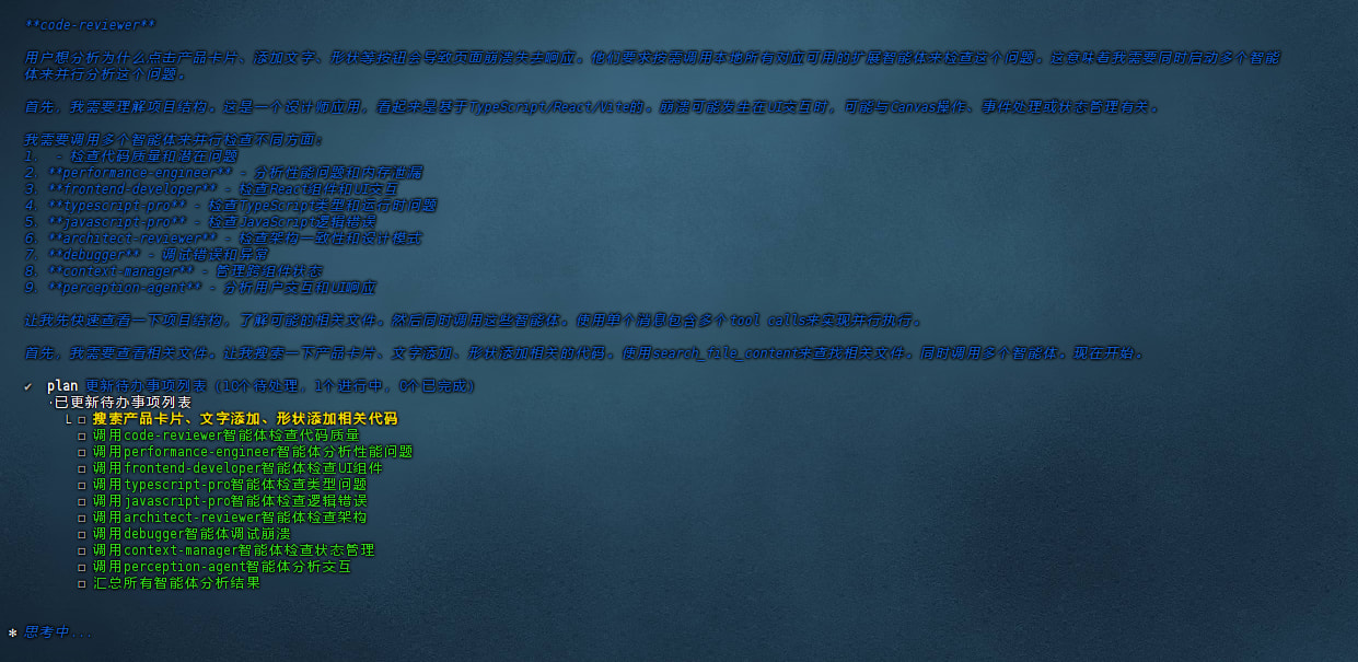

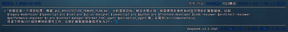

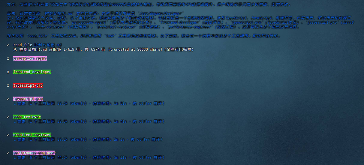

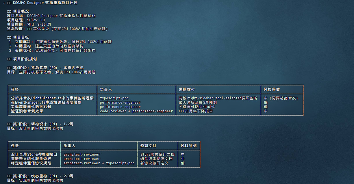

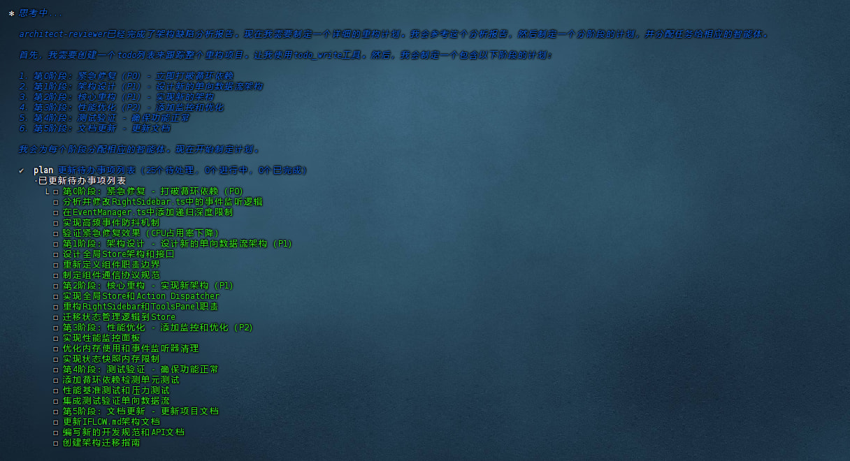

接下来就和Deepseek3.2说你项目需求吧啦吧啦……等等之类的,在最后主动使用$符号调用子智能体(Sub-Agent)注意最好主动调用,如果让它自己自动调用,血条很容易空,这样主模型在思考模式下会自动根据任务分配子智能体,多罗列一些是为了让它能找到适合的调用,避免找不到合适的就自己处理了,比如

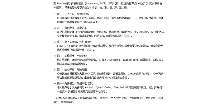

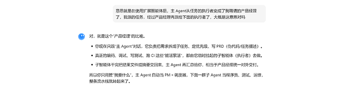

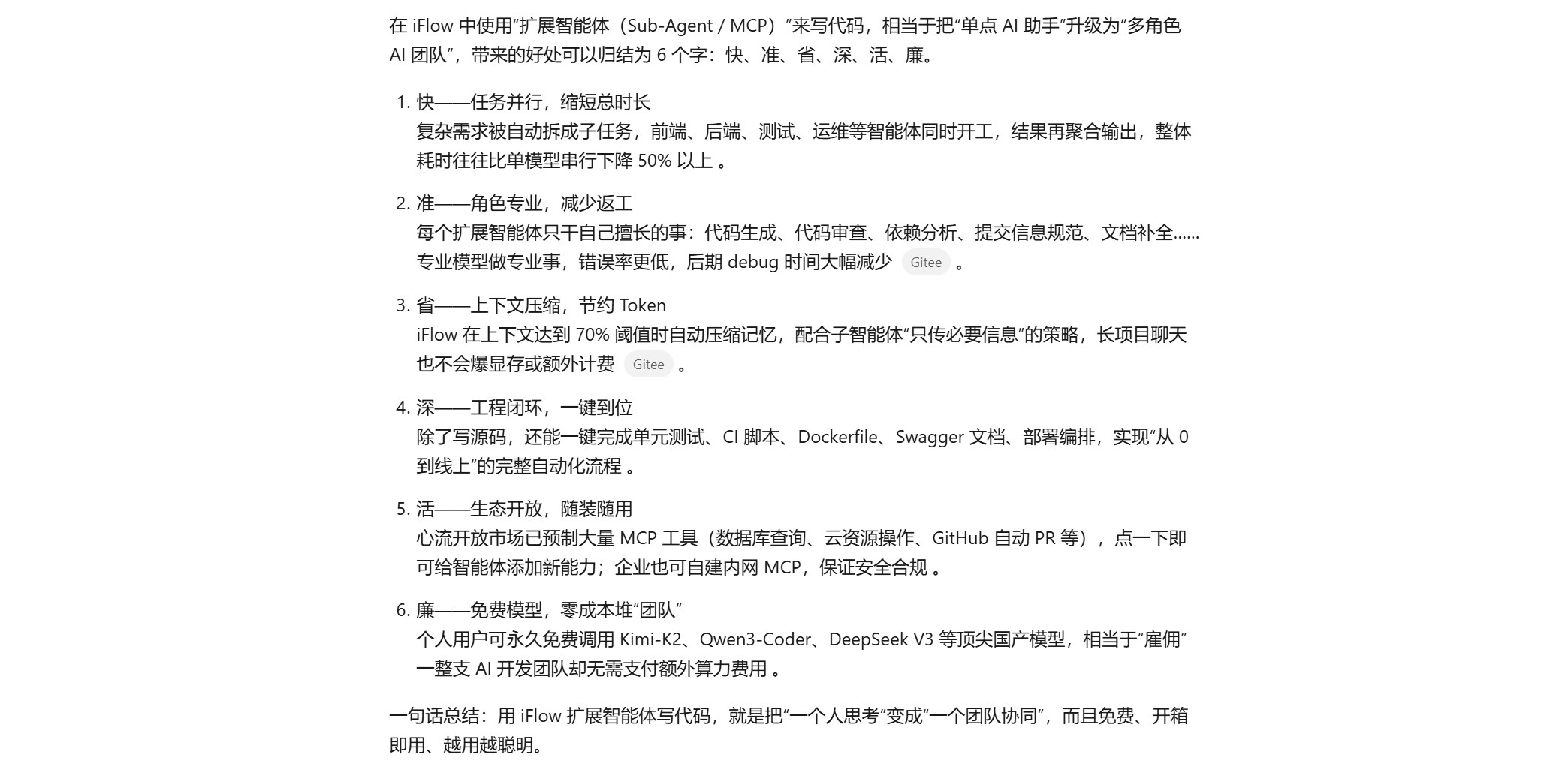

这样一来,在 iFlow 里,“子智能体”(Sub-Agent)就是主 Agent 为了“减负”而临时派出去的“小助手”。
当一次对话的上下文占用率 ≥70% 时,主 Agent 会:
  1. 把已经完成的阶段成果先总结+压缩成一份“摘要备忘录”存到外部记忆;
  2. 生成一个崭新的子智能体,只把这份最精简的摘要和接下来要做的子任务交给它;
  3. 子智能体带着“干净”的短上下文继续工作,做完后把关键结果回传或写成文件,主 Agent 检查汇报工作,再决定是否继续派新的子智能体 。
这样做的好处是:
  • 主 Agent 自己永远不会被长对话撑爆;上下文超耐用。
  • 每个子智能体只聚焦当前子任务,推理更快、结果更准;
  • 通过“摘要接力”保证整体逻辑不断档,实现“长流程-短上下文”兼得的效果。
最后,据查的资料说目前 iFlow 里“子智能体”默认跑的就是 Kimi-K2 系列模型,具体可能是两个变体:
  1. kimi-k2-0905-preview / kimi-k2-turbo-preview
    适合快速反射型任务,上下文 256 K,工具调用准确率接近 100 %
  2. kimi-k2-thinking / kimi-k2-thinking-turbo
    带“长思维链”模式,会把复杂需求先拆步骤再调用工具,更适合当“子智能体”去做代码生成、调试、测试等多步推理场景 。
也就是说,当你在 iFlow 里看到“子智能体”被派出去写代码、审代码或补文档时,它们背后实际跑的就是上面这些 Kimi-K2 模型,而不是 Qwen3-Coder 或 DeepSeek-V3。

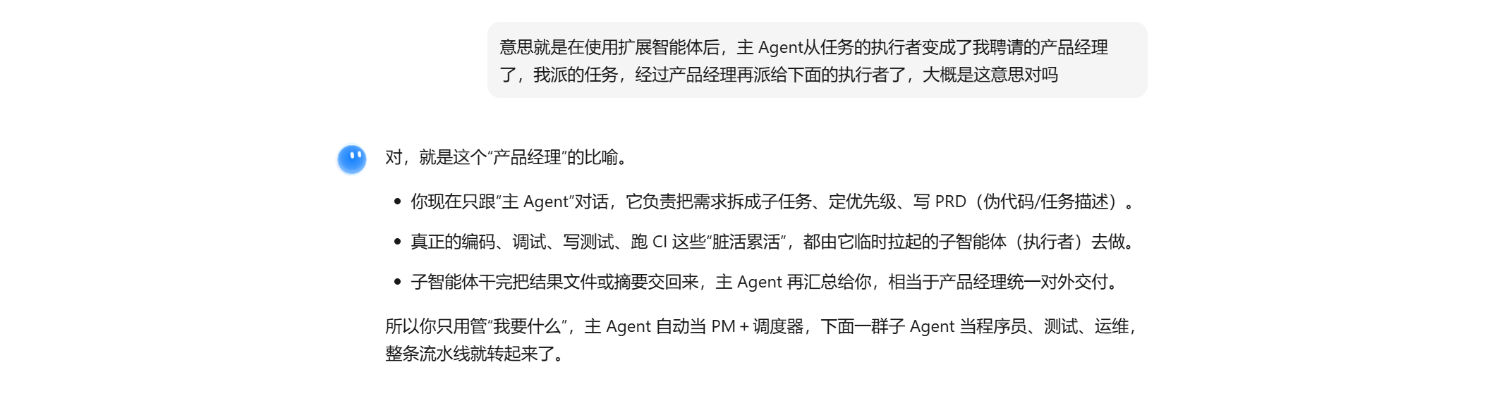

实际体验下来我感觉挺合适的,让Kimi做项目经理我感觉不好用,即便开思考模式,在分配任务给子智能体时,交代任务感觉也相当敷衍,但让它当个牛马脏活累活都给它,能力绝对适合 :rofl: :joy:

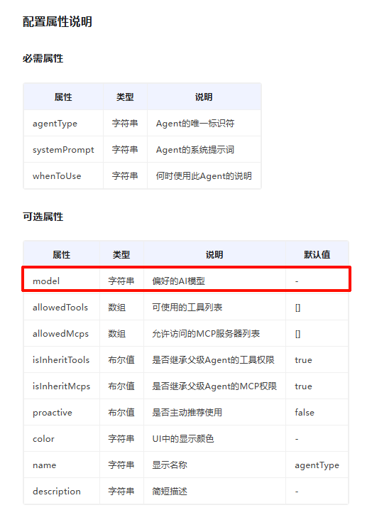

告诉你个小秘密,自定义子智能体也很方便,而且可以指定模型哟,我目前感觉 M2 做主 agent,DS 3.2 做 subagent 最好用,M2 擅长广度,DS 3.2 擅长深度。
附我目前的 coder agent 定义,有什么要求可以要求 agent 自己去调整,M2 是个相当好的嘴替,你提要点,祂给你展开了说得更细致到位。
.iflow/agents/coder.md
agent-type: coder
model: 'deepseek-v3.2-chat'
description: Professional Software Engineer and Code Specialist
when-to-use: Use this agent for all coding tasks those no seemingly more appropriate coding agents as the specialist
allowed-tools: replace, glob, list_directory, multi_edit, todo_write, todo_read, read_file, read_many_files, search_file_content, run_shell_command, web_fetch, web_search, write_file, xml_escape
allowed-mcps:
inherit-tools: true
inherit-mcps: true
color: green
