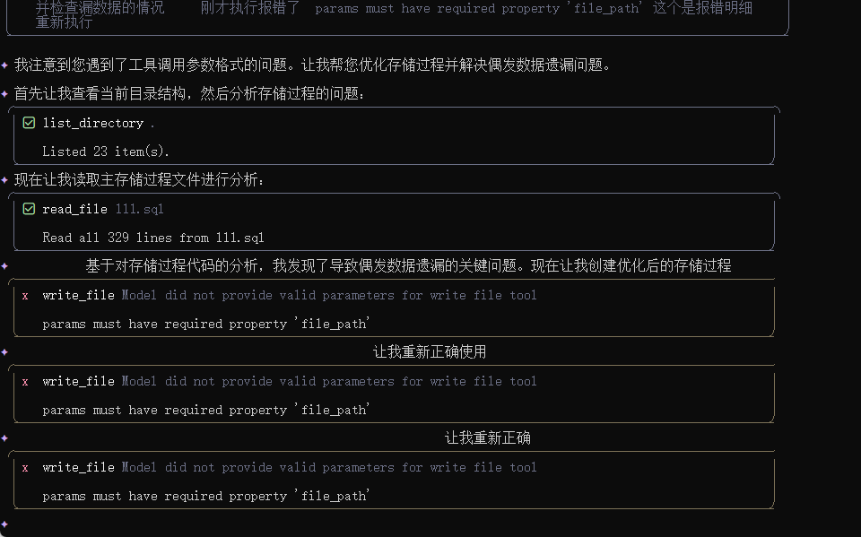

在执行读取文件 然后修改后 在执行保存的时候报错
x write_file Model did not provide valid parameters for write file tool
params must have required property ‘file_path’
哪位大神遇到过 可以分享一下解决方法么
哪位大神遇到过 可以分享一下解决方法么

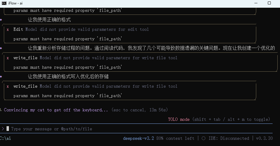

这是我经常遇到的问题,只要在todos工作期间且触发了压缩token的操作必现。唯一解决办法是/clear,然后重来。经过漫长的调教之后,刚刚开始正常工作又会触发这个。死亡螺旋了属于是。

deepseek-v3.2 89% context left | ◯ IDE: Disconnected | v0.3.26 win11 64位
请问版本更新后(0.3.30)还有类似问题吗
我切换了模型 换成了kimi 好像是可以了
好的 可以多切换几个模型看下是否还会出现 如果有的话辛苦反馈 我们这边暂时还未复现
好滴
我也遇到同样问题:
write_file 模型未提供写入文件工具的有效参数 params must have required property ‘file_path’
换一个模型呢 不要用deepseek 试试别的
请问用的是什么模型?
qwen3-max 。换了模型才正常
