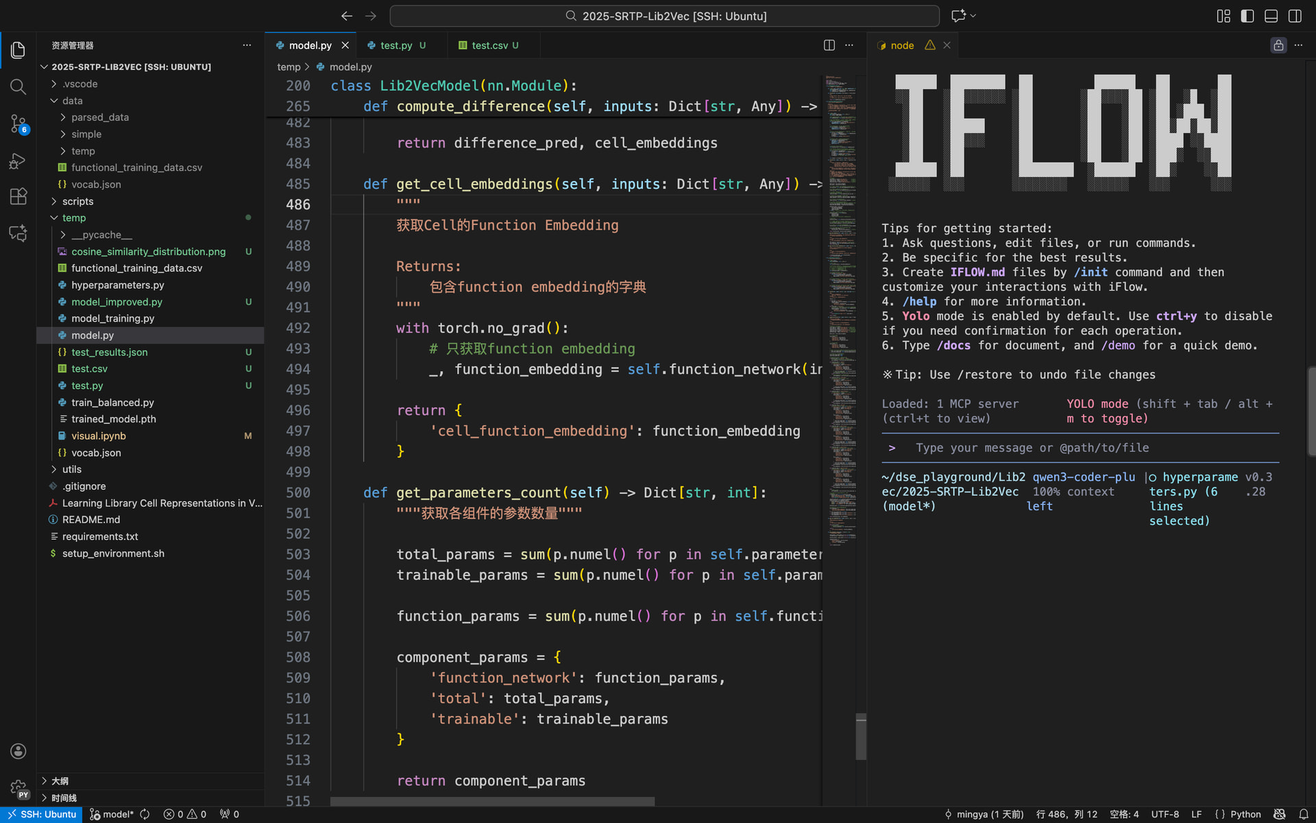

使用Mac连接一台Ubuntu Desktop进行编程
如果连接ssh时Ubuntu上有VSCode开着同一个工作区,那么在Mac上打开iflow会连接到Ubuntu上的VSCode
这个问题有什么解决方法吗?试了disconnect之后重新连接,还是连上的Ubuntu上的VSCode

请问有相关的截图吗
可以把Ubuntu上的VSCode关闭吗

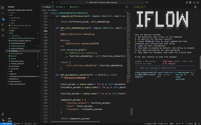

可以看到我mac上没有打开超参数页面,但是识别的打开页面是hyperparameters.py,然后提交修改的时候也是直接显示在Ubuntu的VSCode上,我根本没法查看/同意修改,然后就只能esc退出回答了
关闭之后是就能解决问题,会直接显示ide未连接,再次连接ide能连上正确的ide。但是如果出门忘记关了的话就比较麻烦了
现在临时的办法是看一下 ~/.iflow/ide 里面有没有文件,如果有可以将 ide 目录整个删除,然后最先打开你想连接的那个环境。
后续我们这里支持多个 ide 可以选择连接。
