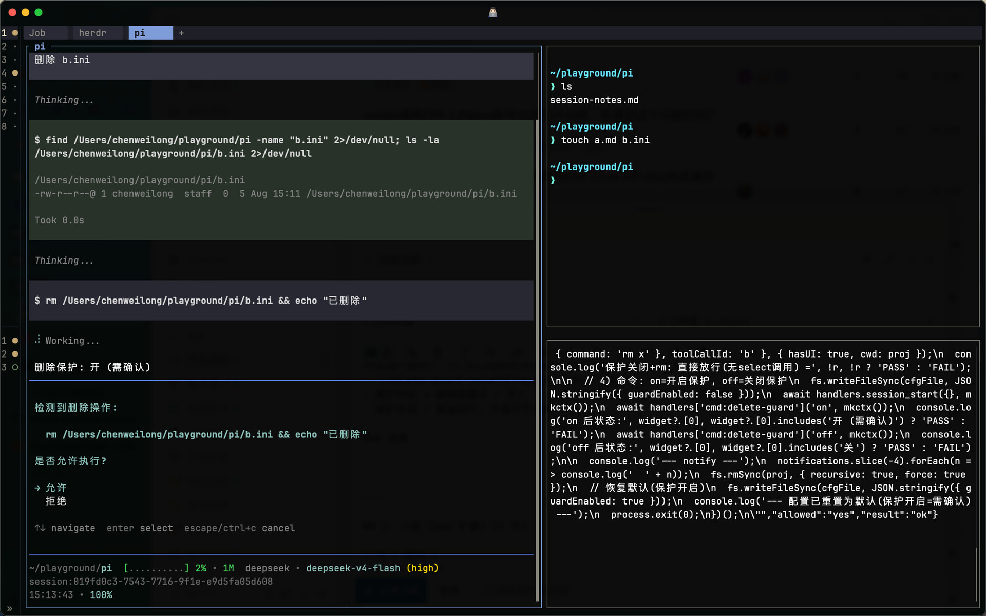

  1. Pi 没有权限控制,希望增加一个控制删除动作的开关:开启时可以删除,关闭时在删除前提醒我是否允许操作。
  2. 支持通过 command 进行开关控制。

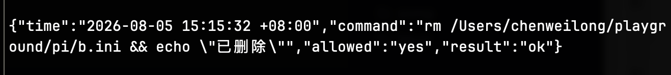

  3. 删除当前目录下的 x.md
  4. 删除功能需要在每个项目目录运行后增加 .pi/operation_log 文件,记录删除操作的时间(系统时区)、指令详情、是否允许(yes/no)以及结果(ok/fail)。
  5. 输入 /reload(原记录中的未完成片段)。
  6. 删除目录下的 md 文件和 png 文件。
  7. 后来发现“删除保护:关(删除命令需确认)”的文案语义相反:删除保护开启时需要确认,关闭时直接删除,也不记录日志。
  8. 将“删除命令需确认”改为“需确认”。
实现产物
实现文件:~/.pi/agent/extensions/delete-guard.ts
  • 支持 /delete-guard on|off|toggle|status
  • 删除保护开启:删除前需要确认,并将时间、指令、是否允许和执行结果写入 .pi/operation_log
  • 删除保护关闭:直接放行,不提示,也不记录日志。
效果
删除保护开启后,执行删除操作会先触发确认提示:
允许或拒绝后的日志记录:

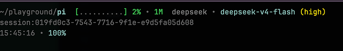

原始需求(6 句)
  1. Pi agent 的 status line 可以展示几行?
  2. 希望每行展示三列,布局设想如下:
    • 第一行:第一列是项目名与 git:branch±,第二列是 [###…] XX%(上下文)与 context length,第三列是接入配置名、provider/model(thinking)和 goal 状态。
    • 第二行:第一列是 session ID,第二、第三列暂时作为占位。
    • 第三行:显示时间和电量。
  3. session:019fd05a 这个 ID 有点短。
  4. 但完整信息可能太长,因此去掉第二列和第三列,只保留一列。

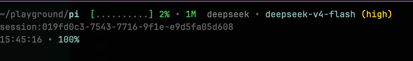

  5. 实际效果示例:~/playground/pi [#…] 10% • 1M deepseek • deepseek-v4-flash (high) / session:019fd05a-c8db-7253-98ab-c90aa763278f / 13:50:07 100%
  6. 列间距过长,需要缩短;时间和电量合并为一列,放在第三行。
实现产物
实现文件:~/.pi/agent/extensions/minimal-footer.ts
  • 第 1 行使用三列:项目与 git、上下文条、接入配置与模型及 goal 状态。
  • 第 2 行只显示完整 session ID。
  • 第 3 行显示时间与电量。
  • 列间距自适应为 2 个空格;宽度不足时按比例截断内容。

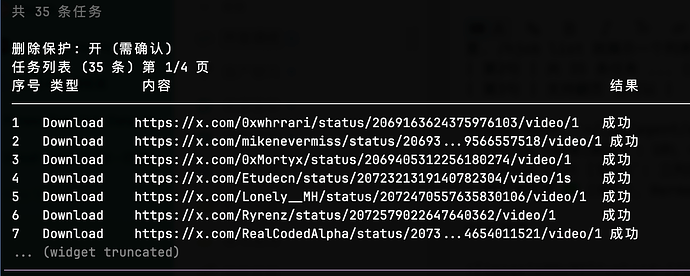

  1. Hermes 使用 ~/Library/Mobile Documents/com~apple~CloudDocs/Job.md 管理任务,目前有手动粘贴任务和处理后标记 :white_check_mark: 两种流程。希望增加 Pi 指令:/hjob 默认执行 add,接收链接或文件路径并写入对应位置;/hjob list 展示任务序号、内容(例如翻译/下载)和结果(成功/待办)三列。

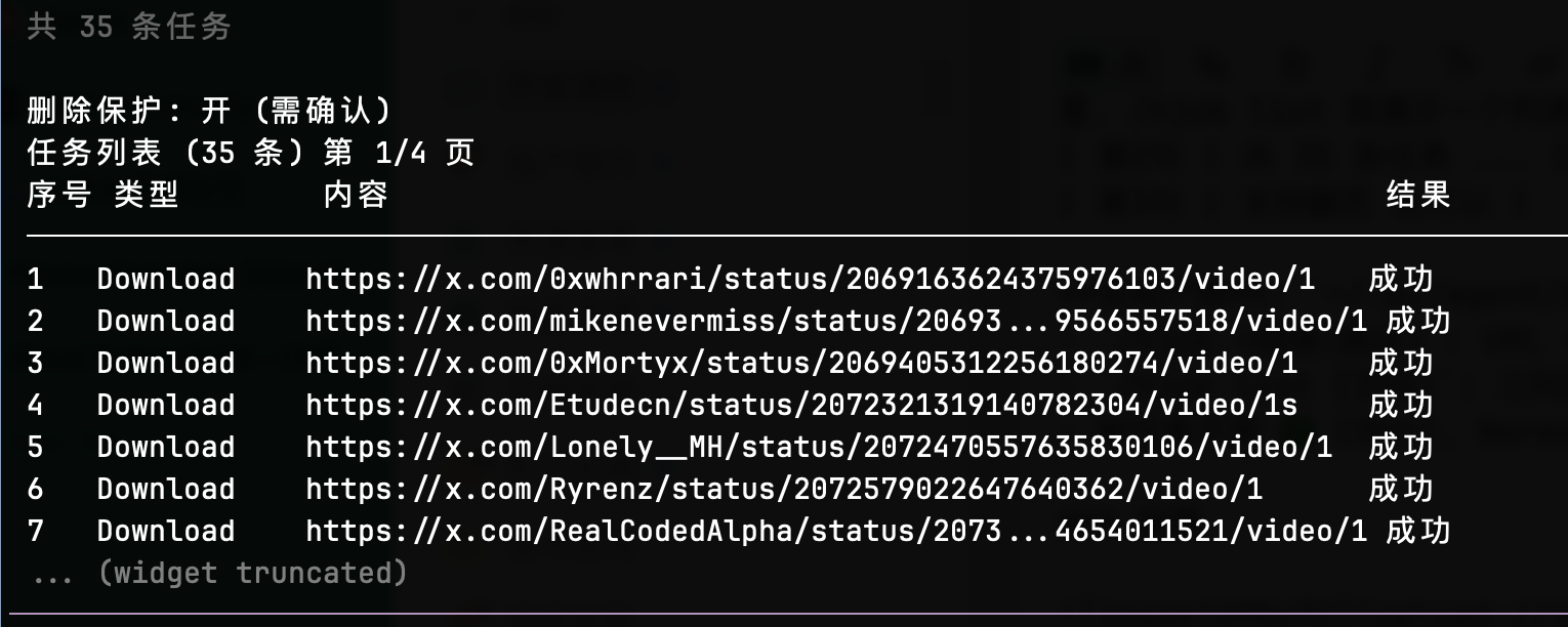

  2. 任务较多时会显示 共 35 条任务 … (widget truncated),希望能够展开或查看其他内容。
  3. 支持分页查看。
实现产物
实现文件:~/.pi/agent/extensions/hjob.ts
  • /hjob <链接|路径>:链接按 Download 任务处理,文件路径按 Translation 任务处理。
  • /hjob list [页码]:显示三列表格(序号、类型与内容、结果),每页 10 条,支持翻页。
  • 新任务显示为待办,不带 :white_check_mark:;Hermes 处理完成后自动加上 :white_check_mark:
效果
支持分页,也可以直接使用 /hjob url/path 为 Hermes 增加任务。
