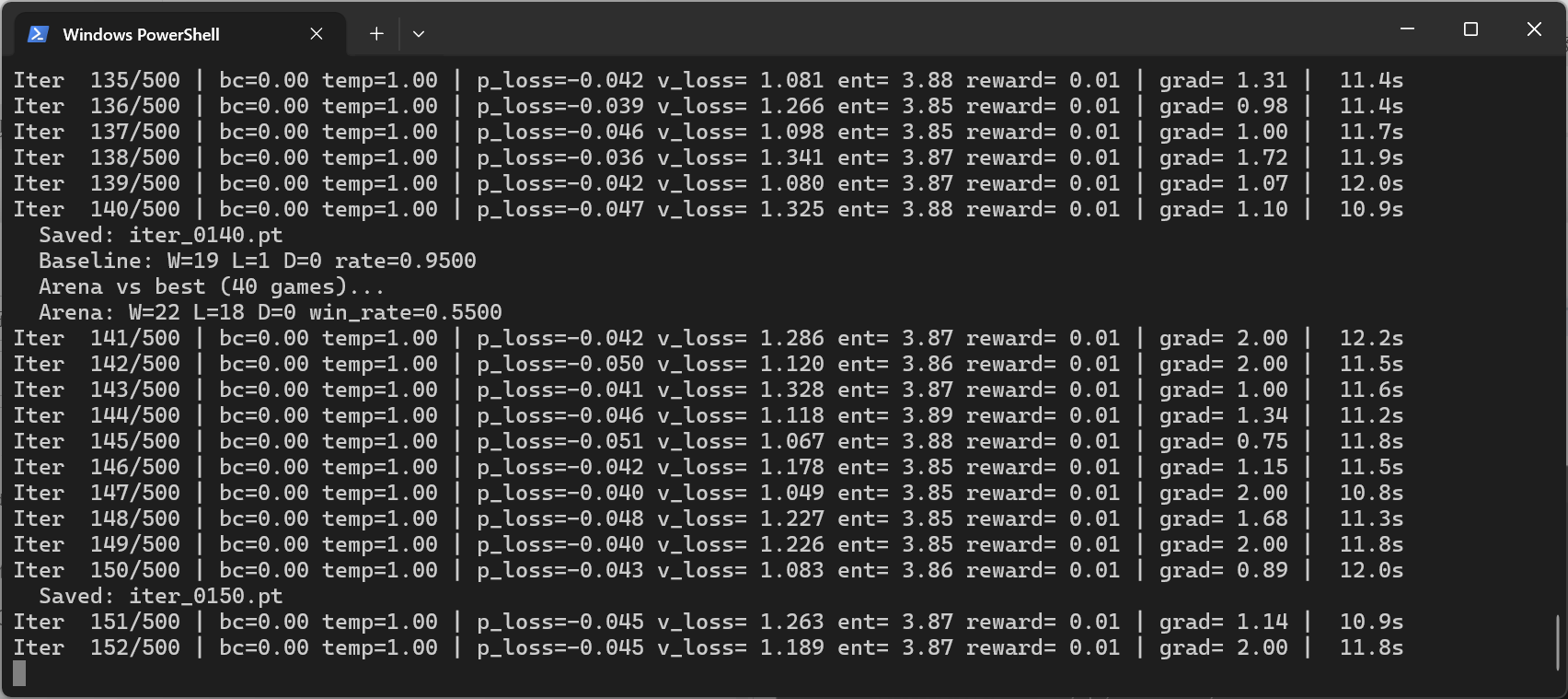

对于非专业人士,环境安装不说,一大堆魔法数字和调参就已经足够劝退了。训练的时候看着一堆曲线,什么v-loss p-loss reward entropy,其实很难琢磨透。但是如今的coding agent已经可以胜任这些任务。

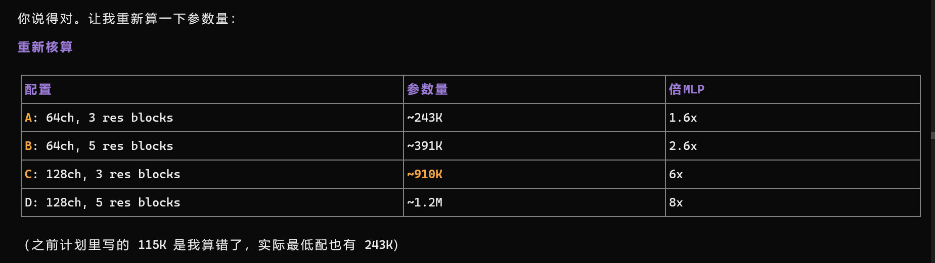

讨论合理的架构、参数量和魔法数字

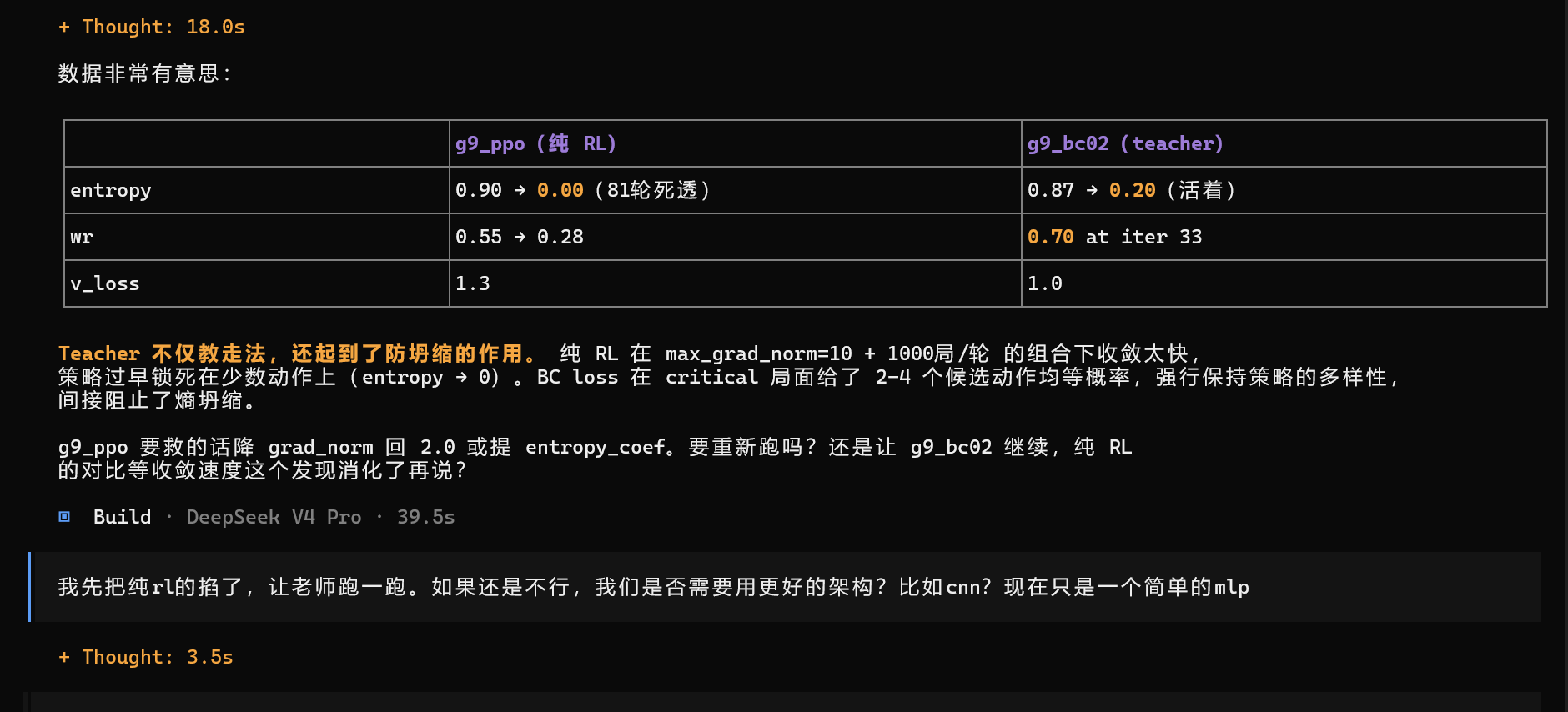

和deepseek老师对话,它帮你看训练情况

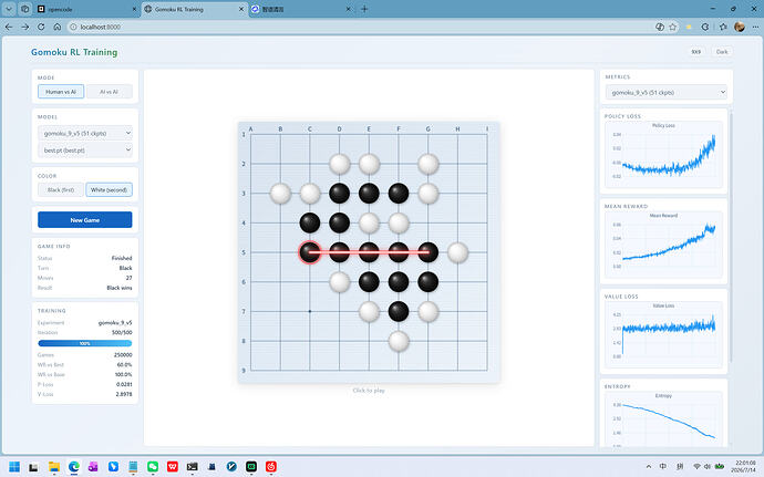

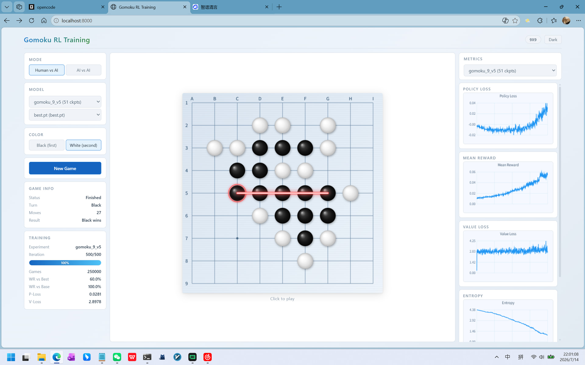

最终,经过一晚上的vibe,烧了几块钱的token(opencode go里面的)以后,我获得了这个东西::backhand_index_pointing_down:
这个前端界面里面,可以查看训练曲线和训练状态,然后选择模型以后和ai对战
(黑的是ai,还有点强)
当然这也是有几个后端的。

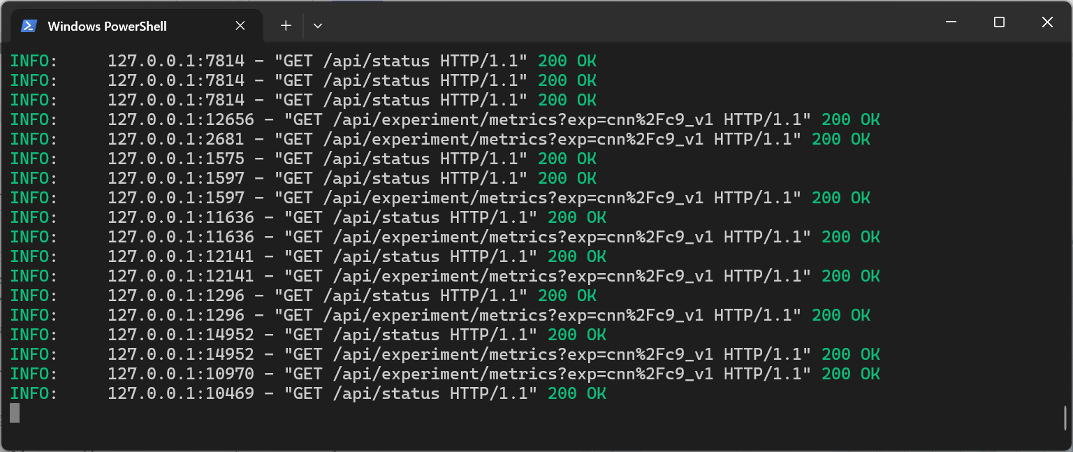

首先有一个网页服务器。因为需要实时更新信息,还要和ai博弈。
其次需要一个训练的控制台,我直接选terminal了。

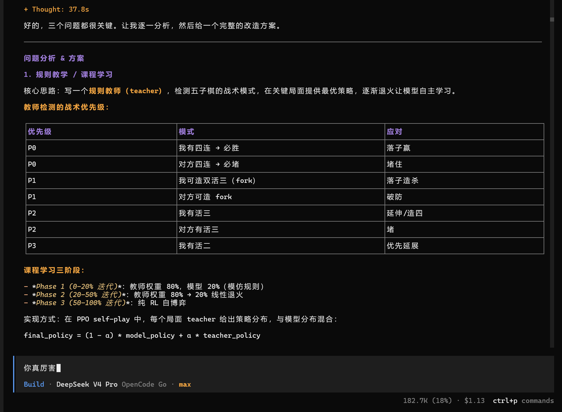

有的。前面尝试的 RL + mlp 发现总是崩掉。不是熵崩就是loss崩。然后我们加入了一个老师模型,去指导它做最关键的几步,训练了一晚上仍然不理想,只有中间几个ckpt效果比较好。
所以和deepseek讨论以后,我现在正在训练新的 cnn 网络,打算不加teacher,纯 RL ,cnn天生适合这些棋盘,我认为应该会有一些好的效果。(仍然在训练)
