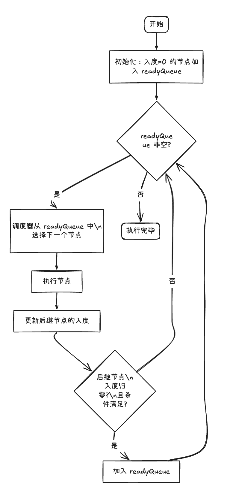

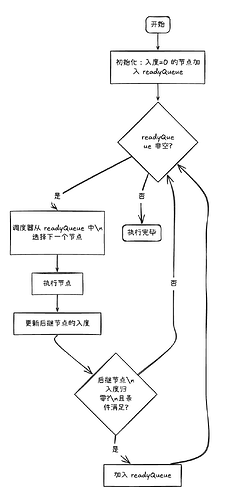

核心执行流程:
runSteps() 方法维护一个 stepIndex 指针遍历拓扑排序结果,对每个 Step 执行以下逻辑:
  1. 依赖检查:调用 canExecute() 检查所有前置 Step 是否已完成
  2. 死锁检测:如果依赖未满足但 Step 已处理过,启动 5 秒定时器;超时时报告死锁
  3. 信号量获取:通过 sem <- struct{}{} 限制并发数
  4. Panic 保护:defer 中 recover panic 并在 wg.Done() 之前发送结果(C6 fix)
  5. 结果收集:主协程通过 resultChan 收集结果,遇到失败立即终止

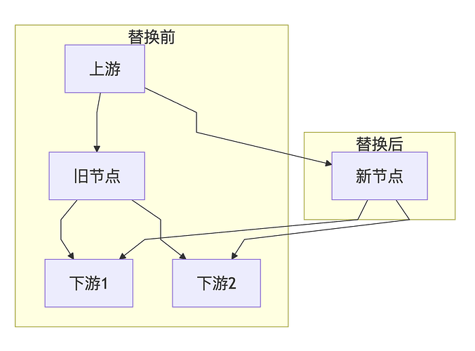

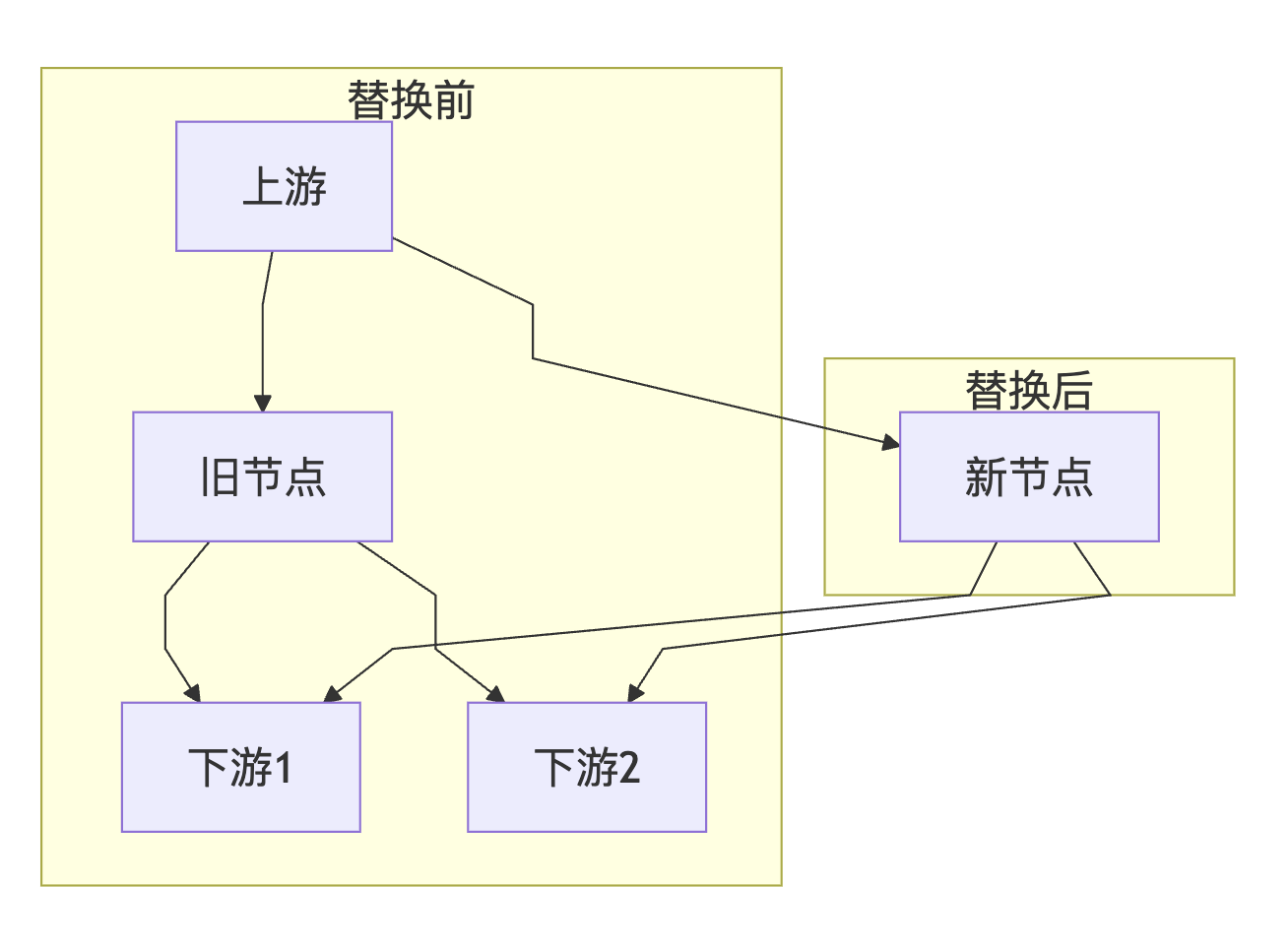

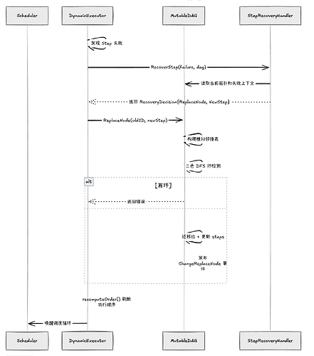

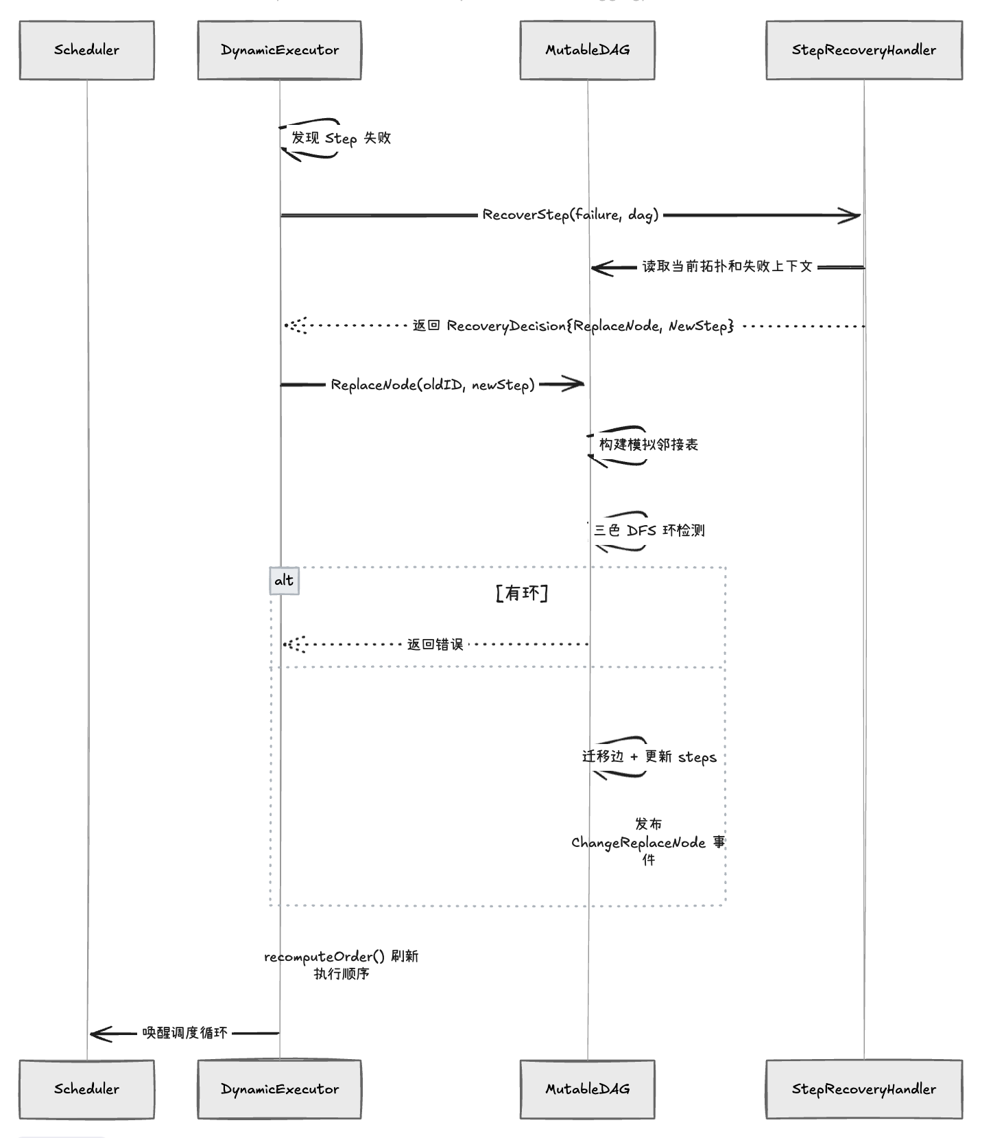

4.2 ReplaceNode:原子的边迁移
ReplaceNode 是 MutableDAG 最复杂的操作。它不是简单的"删旧加新",而需要在保持 DAG 完整性和拓扑合法性的前提下,迁移旧节点的所有入边和出边到新节点。
核心处理两种场景:
场景一:相同 ID(原地替换)——新节点使用和旧节点相同的 ID。这意味着所有边不需要迁移,因为边关联的是 ID,而不是对象引用。只需更新 steps map 中的 Step 指针。
场景二:不同 ID(边迁移)——新节点 ID 不同,需要:
  1. 收集旧节点的所有入边(GetInboundEdges)和出边(GetChildren
  2. 为每个入边调用 AddEdge(from, newID),为每个出边调用 AddEdge(newID, to)
  3. 调用 RemoveNode(oldID) 删除旧节点
模拟环检测:在真实修改之前,构建一个模拟邻接表,在新图上运行 DFS 环检测。只有模拟通过后才会执行实际修改:
func (m *MutableDAG) hasCycleInAdjList(adjList map[string][]string) bool {
    const (
        white = 0 // 未访问
        gray  = 1 // 正在访问(在当前递归栈中)
        black = 2 // 已完成
    color := make(map[string]int)
    for node := range adjList { color[node] = white }
    var dfs func(node string) bool
    dfs = func(node string) bool {
        color[node] = gray
        for _, neighbor := range adjList[node] {
            switch color[neighbor] {
            case gray: return true       // 反向边 → 有环
            case white:
                if dfs(neighbor) { return true }
        color[node] = black
        return false
        if color[node] == white && dfs(node) { return true }
    return false
模拟完成后,recalculateDegrees 重新计算所有节点的入度和出度,确保拓扑排序的度信息与新的图结构一致。替换操作会触发一个 ChangeReplaceNode 类型的 GraphEvent,供事件订阅者(如流式 API)感知拓扑变更。

4.4 DynamicExecutor:两种应用模式
实现文件:internal/workflow/engine/dynamic_executor.go
DynamicExecutor 提供两种变更生效模式:
  • ApplyAtCheckpoint:每个 Step 完成后重新计算执行顺序
  • ApplyImmediate:每个 Step 启动前重新计算执行顺序
recomputeOrder() 方法负责对比版本号并重新计算执行顺序。注意,它不再是简单的"追加新 Step",而是直接替换整个顺序——因为 Recovery 场景下新节点可能依赖旧拓扑中不存在的依赖关系,追加无法保证拓扑合法性:
func (e *DynamicExecutor) recomputeOrder(
    mutableDAG *MutableDAG, lastVersion *uint64,
    currentOrder *[]string, completed, processed map[string]bool,
    mu *sync.Mutex,
    mu.Lock()
    defer mu.Unlock()
    currentVersion := mutableDAG.Version()
    if *lastVersion == currentVersion { return }
    newOrder, err := mutableDAG.GetExecutionOrder()
    *lastVersion = currentVersion
    *currentOrder = newOrder  // 直接替换,而非追加

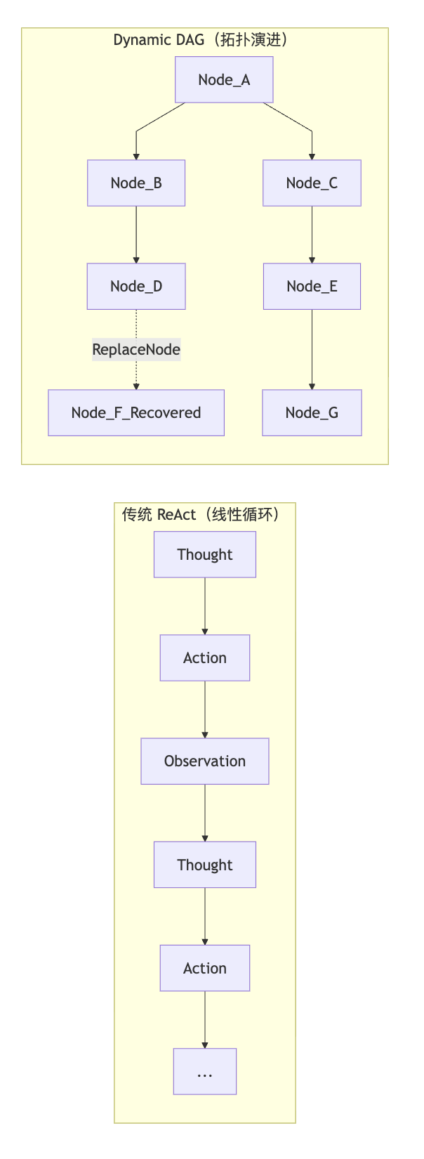

五、节点级故障自愈:从 ReAct 到动态演进的 Runtime
传统的 ReAct 是微观的、线性的。模型"思考"然后"行动",再思考再行动——一个死循环走到黑。
在 GoAgentX 里,不写死循环。为智能体提供可以自由演进的 DAG 运行时。
如果你的 Agent 挂了,Runtime 能够带着刚才的认知记忆,在图上稳住肉身。
5.1 从 ReAct 的死循环到 Dynamic DAG
如果你用过 LangChain 时代的 Agent,ReAct 的典型模式是这样的:
Thought → Action → Observation → Thought → Action → ...
一个 while 循环,每次迭代输出一段字符串,要么是 Thought,要么是 Action。Agent 的状态?靠堆 prompt 实现。Agent 挂了?重启从头来过。你要在中途插入一个人工审批?不好意思,不支持。
这就是传统 ReAct 的三条死穴:
  1. 脆弱单线:一条路径走到黑,一个环节出错就全盘重来
  2. 僵化拓扑:每一步的"下一步"是在 LlM 输出里自描述的,框架无法感知和控制
  3. 无状态恢复:没有事件溯源,没有 checkpoint,挂了就是真挂了
GoAgentX 的选择是:把 ReAct 的微观循环升级为宏观的、动态演进的Runtime
模型不再通过字符串来约定"下一步做什么",而是通过 MutableDAG 来直接操作 DAG 拓扑。Thought 和 Action 不再是 while 循环里的字符串,而是 Dynamic DAG 上的 Node 和 Edge。
这个转变带来的直接好处:
  • 拓扑可见:DAG 的结构就是 Agent 的逻辑,可观察、可审计
  • 动态干预:可以在执行中插入节点、替换节点、甚至挂载 Recovery
  • 事件溯源:每一次拓扑变更都是 Event Sourcing 的记录,可以重放和审计

StepRecoveryHandler 是恢复决策的入口。它接收失败上下文和 MutableDAG 引用,返回一个恢复决策。典型的实现可以是 LLM 决策:用 Agent 来分析失败原因,判断是重试还是换方案。
5.3 RecoveryReplaceNode 的流程
recoveryHandler.RecoverStep 返回 RecoveryReplaceNode 策略时,DynamicExecutor 执行以下流程:
关键实现细节:
handleStepFailure 是 DynamicExecutor 的方法。当收集到 StepStatusFailed 结果时,它检查 Step 是否配置了 RecoveryPolicy。如果有,调用 recoveryHandler.RecoverStep。如果返回 RecoveryReplaceNode,调用 mutableDAG.ReplaceNode 执行替换。
替换成功后,调用 recomputeOrder() —— 注意这里不再是前文描述的"追加",而是直接替换整个执行顺序。这是因为新节点可能位于旧顺序中不存在的拓扑位置,追加语义无法保证新节点出现在正确的位置。
recoveryCh 信号量:替换完成后,通过 recoveryCh 唤醒调度器主循环。调度器检测到新节点后,重置 stepIndex = 0 并重新派发。已经执行完成的 Step 通过 processed map 跳过,最多支持 5 轮恢复(防止无限循环)。
5.4 记忆蒸馏融合:“秽土转生”

7.4 BFS 执行器
执行器采用广度优先遍历,维护入度计数和 ready 队列:
初始化: 入度=0 的节点加入 readyQueue
循环:
  调度器从 readyQueue 中选择下一个节点
  执行节点
  更新后继节点的入度
  入度归零且条件满足的节点加入 readyQueue
State 是 lock-free 的(internal/workflow/graph/state.go),因为整个图执行默认是单线程的:
