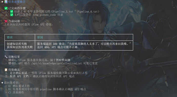

一直显示无法使用真的很可惜,arg 参数设定到那个需要的脚本:
我喜欢用.py 经过规划和分析仅仅只需要实现web search功能,因此我没有想那么多
虽然没有办法使用哈

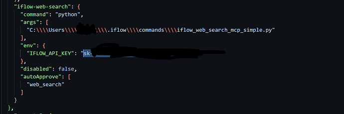

配置:
在 settings.json 的 “mcpServers” 中添加:
“iflow-web-search”: {
“command”: “python”,
“args”: [“D:\iflow_nb\iflow_web_search_mcp_simple.py”],
“env”: {
“IFLOW_API_KEY”: “your_api_key_here”
“disabled”: false,
“autoApprove”: [“web_search”]

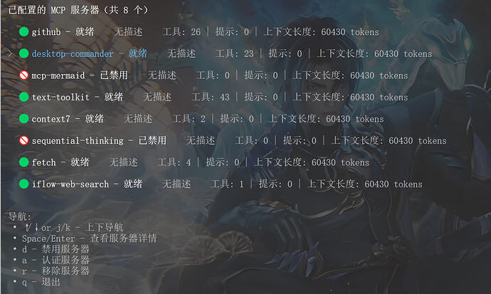

哈哈哈,我在试图补上iflow cli接入第三方api的时候缺少的哪两个功能
web search web fetch。哈哈哈所以建一个mcp,全局使用,不需要每个项目加一次

嘿嘿,其实,我已经注意上了,只是还没有用上 :nerd_face:
我是用硅基流动,但是硅基流动的模型也需要外带搜索工具。 :nerd_face:
