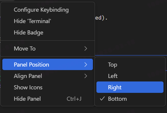

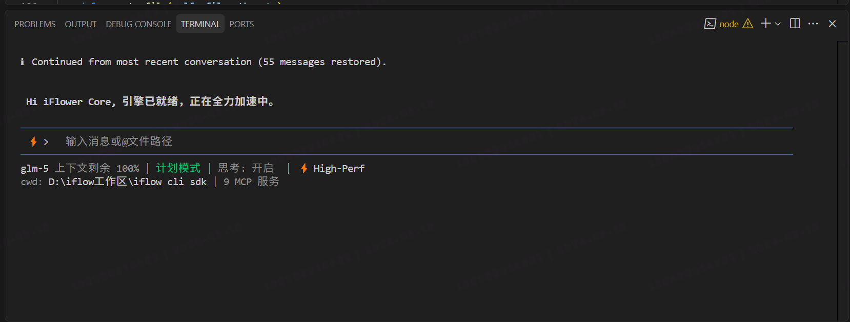

1.昨天在用的时候发现了一件事情
通常情况下 Vscode的面板在下方,可以通过点击右键
面板位置切换到右侧
终端下的copilot,哈哈哈
解决vscode 插件 Windows用户无法连接的问题了吧,还可以感应路径(噗呲)

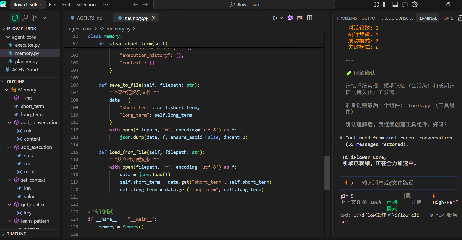

那么Agent是个什么玩意呢?
事实上,整个过程中在调控,在分发,在捕捉记忆内容(短长期内容),获取执行结果的都只有一个 你的LLM,哈哈哈,什么脏活累活都给他。
为了让这个Agent最简单 ,不如直接用iflow cli sdk,嘿嘿。这个有python sdk呀,噗呲,是我用的最多的
