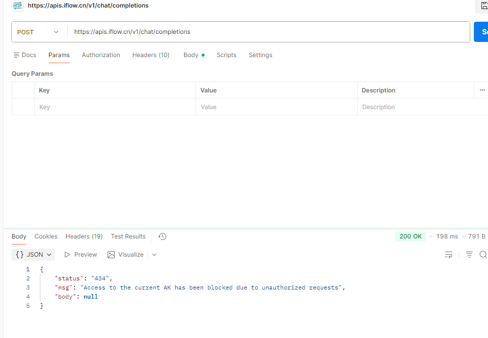

api Access to the current AK has been blocked due to unauthorized requests
    "status": "434",
    "msg": "Access to the current AK has been blocked due to unauthorized requests",
    "body": null

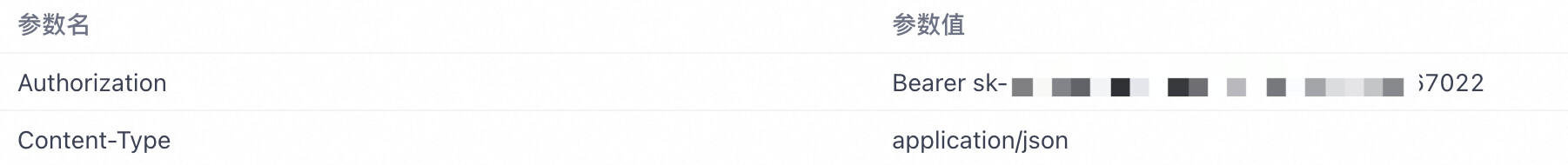

没填 api key 吧,在 auth 中选 bearer token,然后填你的 api key 再试试看
填写了密钥~
那你需要排查一下是不是被封号了,新加了审查可能存在误封,去申请一下看看
好的谢谢~
正常调官方的API接口,不应该会触发封号的吧?
正常应该是不会的吧,可能是有些是新号,风险比较高被误封了 :joy:
参考这个格式,中间有空格
记得检查下key过期没有;
另外请求的模型要和模型库中一直,可以直接复制模型id
最后如果以上确认无误需要自检如下:
近期是否有这类现象:未使用iflow cli ,使用逆向开源项目、中转站、其他cli工具及个人逆向工程转发并请求调用了glm5,kimi2.5等iflow cli专用模型行为;
此类违规行为会触发违规封禁,且目前无法解封
如未存在上述情况,请填写解封申请: iFlow CLI 账号复核解封申请
