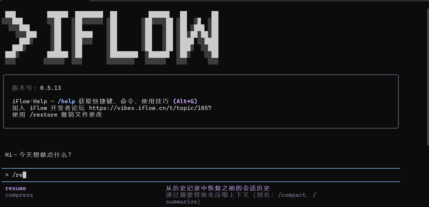

为什么我没有/restore命令,0.5.13版本,甚至在开始页面的提示都有说使用/restore命令了,但实际没这个命令
这是为什么

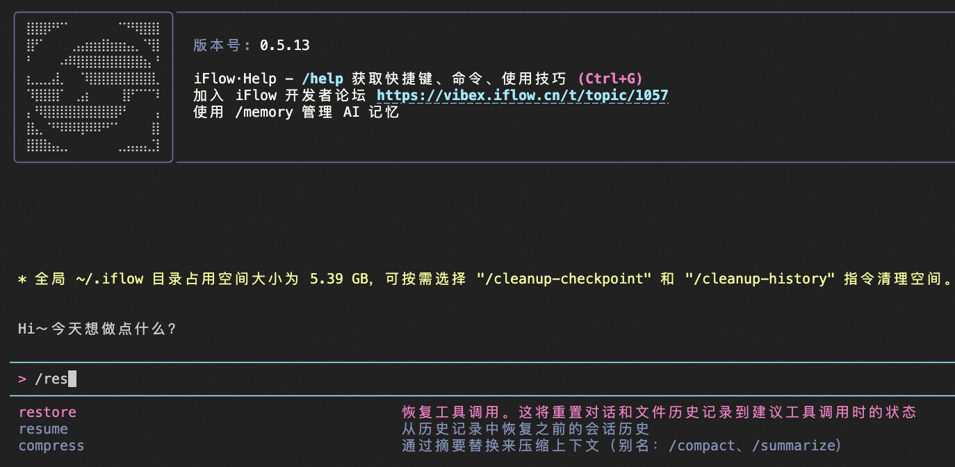

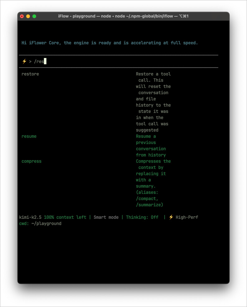

根据截图看,不是命令问题;是你这里命令显示的问题,r系列的命令出现了compress…
正常应该是:
重启iflow后再试试看
重启也没效果,试过很多次了,几个星期前就发现这个问题,而且我的开始页面和你不一样诶。
你这界面看起来还是老的 但版本是信息. 是不是考虑重装一下?
/update提示是最新版,试过重装也是这样:sob:
cmd 启动和 powershell 启动的界面是不一样的, powershell 应该才是正常的, cmd 启动就是那个旧版的样式,但是刚刚试了 cmd 启动也是有 /restore:joy:
确实不一样,但是我powershell启动也没这个命令 :innocent:
