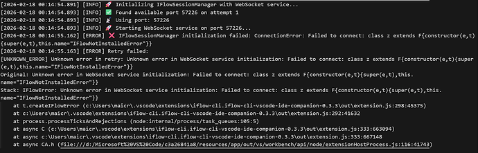

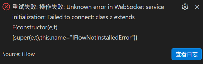

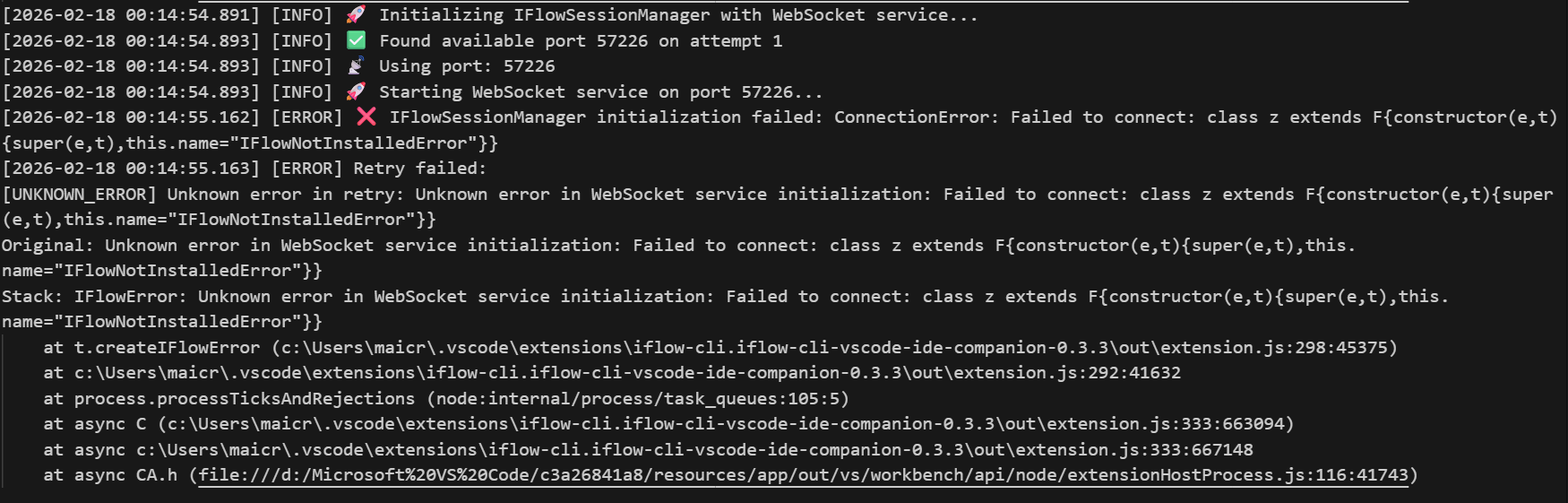

这个报错是没有安装 iflow cli,需要安装一下 iflow cli
需要安装iflow cli,再有就是检查node版本,我装了cli但是用nvm切换到14后就连不上了,切换到20就可以了
最低都要20了吧, 哦不22

iflowcli安装过了,我用的fnm管理node 版本是23,也是楼主同样的问题
刚发布了 0.3.4 可以升级试试。
