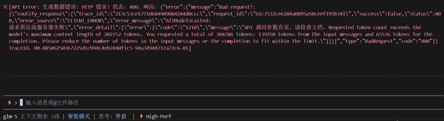

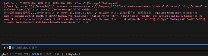

iflow服务崩了吗?
现在不能执行了
噎死
我也碰见过,重启就没这问题了
我也是
glm模型上下文有限,据我个人目前使用发现会在上下文剩余量小时触发这个情况,建议及时手动执行/compress 进行压缩处理
这么说来好像有点印象,之前上下文还剩不到30的时候触发过一次?(默认20%以下自动压缩,反正没到自动压缩的红线),然后手动压缩后好了
头一次遇到,切换模型就正常了, 下次再遇到我就这样试试
还真是,每次看着还有30多,结果就爆了
