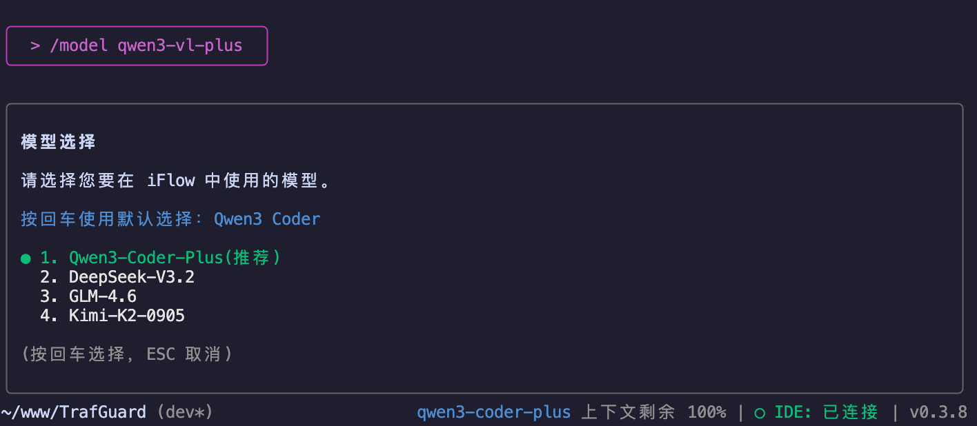

需要切换多模态模型,目前支持qwen3-vl-plus,在配置中输入指令切换
现在支持的4个模型中不包括qwen3-vl-plus

那为什么不展示在 cli 里? :thinking:
前几天整合了模型资源,在cli里显示的机器资源多,流畅度高一些
我尝试指定 不在列表 好像没效果

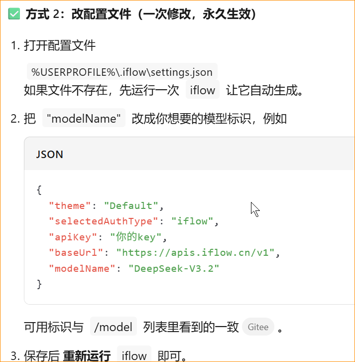

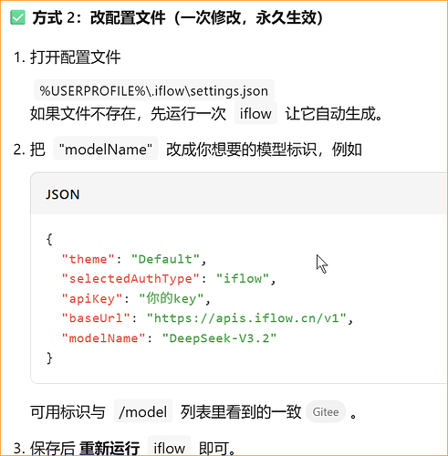

可以看这个帖子里的操作怎么切换 /model 中没有但是开放平台中有的其他模型?
这么添加后,是可以在四个基础上增加接入的吗?
如果只是配置默认是那个模型, 再通过 /model 切换后就回不去了 对吧?
我前边已经说了可以通过修改settings.json修改模型,但是问题是那样来回切换模型太麻烦

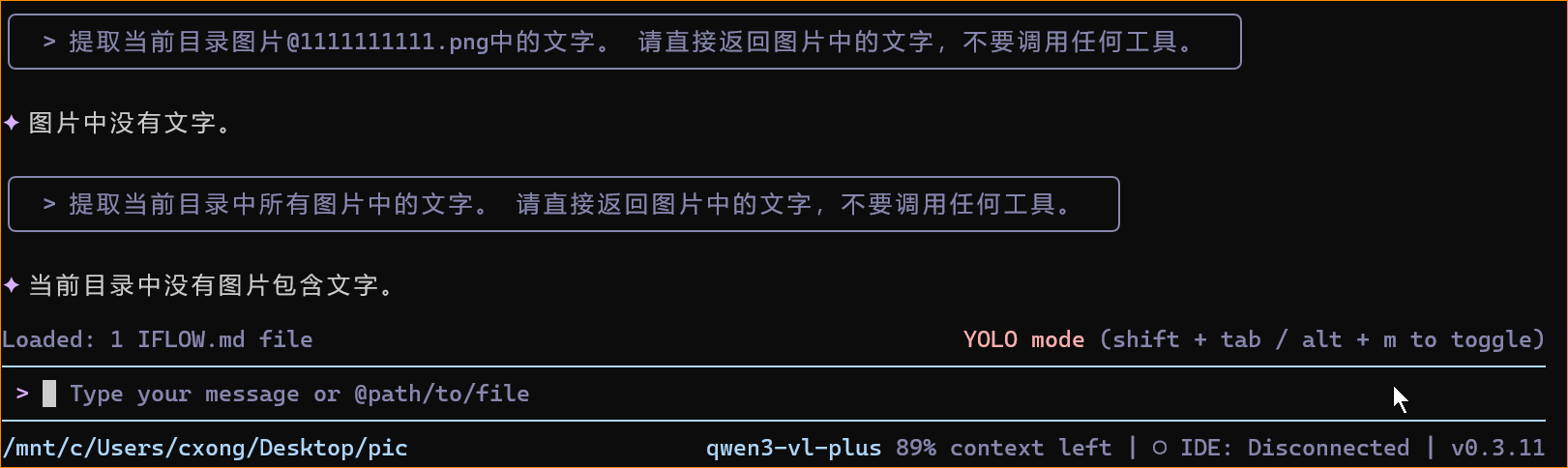

用qwen3-vl-plus也不支持读图吗?
支持的,尝试把图片粘贴过来试一下
