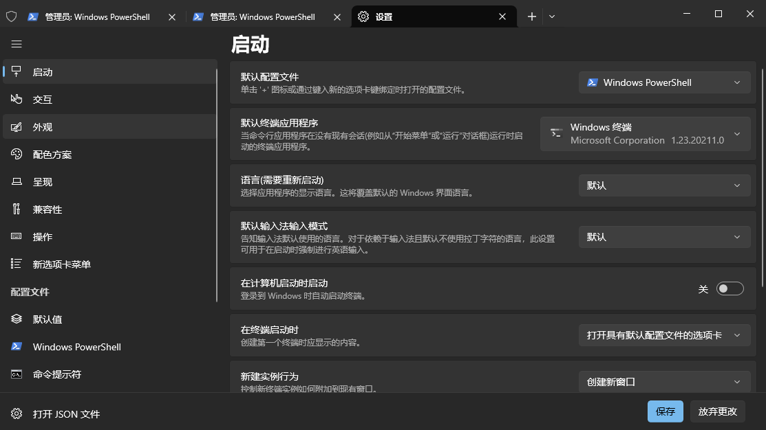

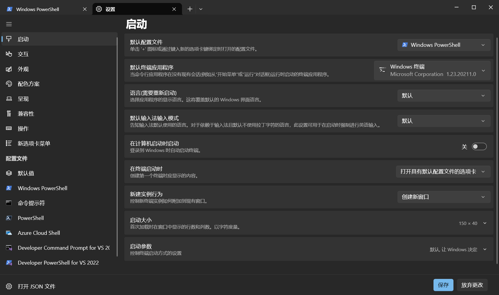

使用codex执行脚本并且分析解决了当前的问题,当我们使用win10的时候默认的terminal是黑色的,需要自己安装那个集成管理的如下这个terminal,故而path里面并没有ternimal的位置,所以添加后就ok了
