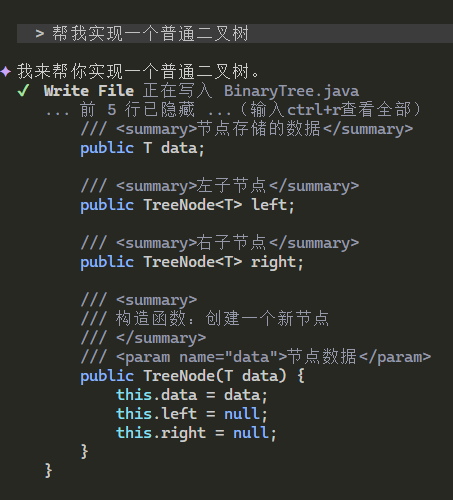

首先输入提示词(任意需求),比如 帮我实现一个普通二叉树
然后删除生成的文件,有 git 的话可以撤销变更,类似如图操作

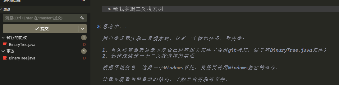

然后输入 /clear
tab 开启思考,并再次输入同一个需求,或修改一下,实测修改一下更容易复现
类似下图会知道我有这么个文件存在,但实际上已经删除了才执行 /clear ,与 git 无关,这里这是为了展示有删除的这一步操作
