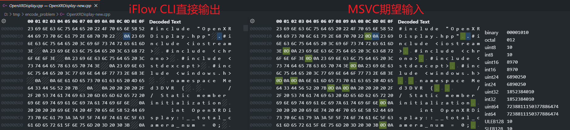

我的意思是,UTF-8+LF 源文件导致了未指定/utf-8选项的MSVC编译器出错,将所有文件的回车改为LF解决不了问题。而且遗憾的是,模型没有识别出这个错误

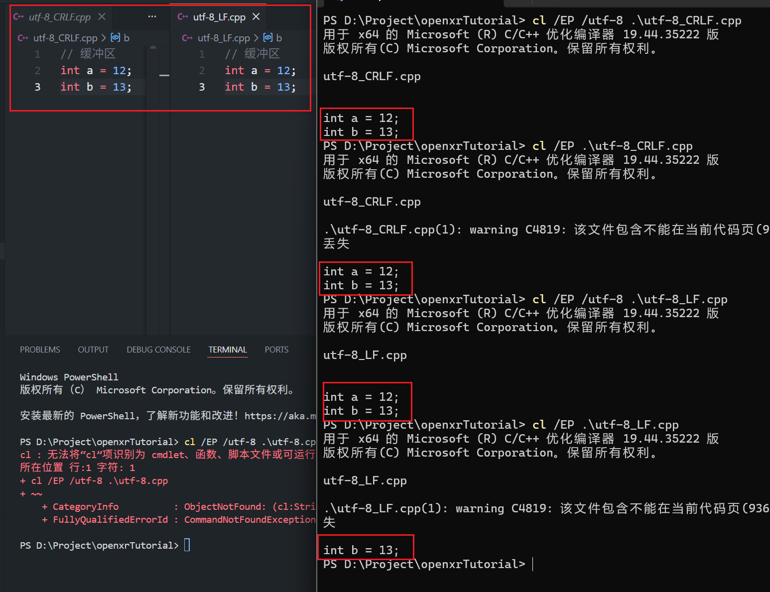

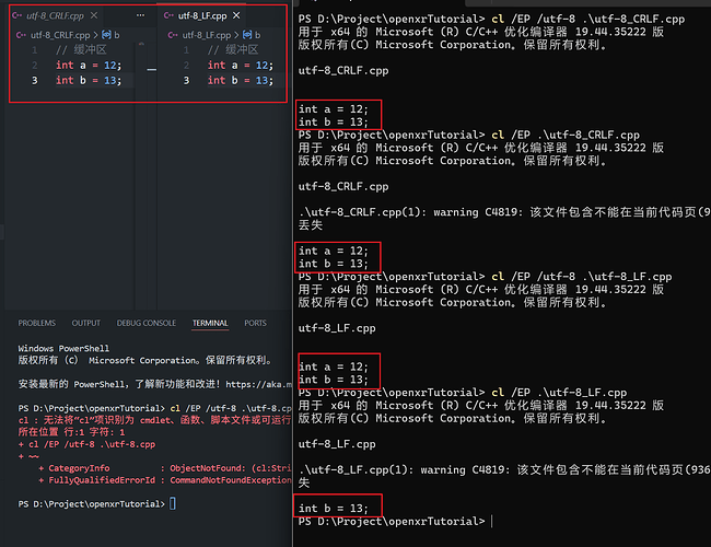

MSVC 在未明确指定源文件编码(如未加 BOM 或未使用 /utf-8 选项)时,会将 UTF-8+LF 文件以本地 ANSI 编码(简体中文版本Windows系统通常为GBK)解析;若 LF(0x0A) 前的中文字符在 UTF-8 中被编码为三字节,则按照GBK的规则解码时,有概率会导致三字节中最后一个字节与 LF 拼接,强制解释成一个不存在的字符,如果这时候前一行是C++中的单行注释行,则下一行的代码也会因为换行的消失而意外被注释掉。而 UTF-8+CRLF 则因 CR(0x0D)即使与前一个字符合并解释为一个不存在的字符时,第二个 LF(0x0A)也可以也会忠实地执行换行操作,从而极大程度规避潜在的编译问题。
下图是使用微软MSVC的cl编译器分别对utf-8-LF和utf-8 CRLF编码,以指定/utf-8选项和不指定/utf-8选项的情况下,预处理的结果,可以发现,当且仅当utf-8-LF文件在不指定/utf-8选项时,会导致错误的预处理。(int a =12消失了)。
