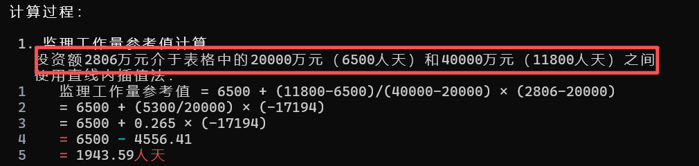

很好,秒出结果,答案是结果是错的,且错的离谱:2806介于20000至40000之间

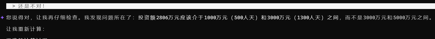

只能让他查查咋回事,“你再检查一下,是不是算错了,怎么会有这么高的费率“”结果再算还是有问题:2806介于3000至5000之间
再次告诉她还是不对,再次计算才对了

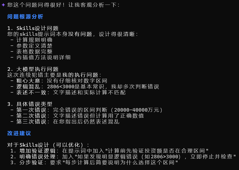

让她自己说是谁的锅

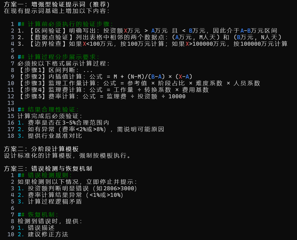

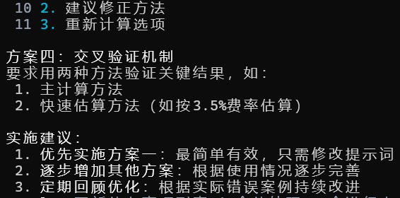

增加防护措施,大模型给了我4套方案,但是推荐方案一,很明显后三套是拿来充数的
