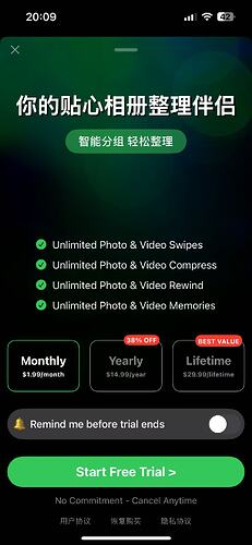

问题:iFlow偷偷修改代码造成已经中文本地化订阅页面大部分文案被改为英文
一、事故过程:
照片整理(含压缩)App,1月6日提交新版应对国区ICP备案,修改的功能:
1、设置页面加备案号;
2、压缩页面下滑体验不佳,优化了一下

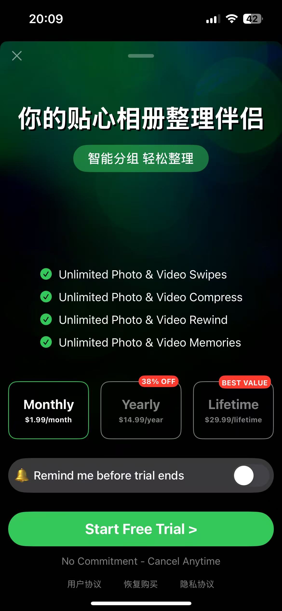

1.6日提交苹果审核,7号通过审核,1.8手动发布的,下午有中国区用户反馈订阅页面权益说明及价格信息是英文的,随即排查问题,测试手机还是老版本未更新新版,不存在用户反馈的问题,确定1.6日提交的版本有问题!
二、发现代码被修改:

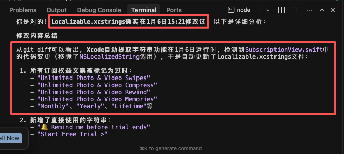

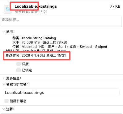

检查代码因为Github推送总报500错误,发现没有推送Git,也没有Commit,因为涉及本地化问题,所以检Localizable文件发现1.6日下午有修改记录,进而刚才跟iFlow确认,通过Git diff发现订阅页面本地化代码被篡改,附件有截图证据。
这是我第三次发现:warning:严重的篡改我项目代码的问题:warning:,之前论坛发过帖子,后来群里反馈过一次,加上这次,求
求阿里的技术大佬,解决一下这个问题吧,太严重的问题了!
