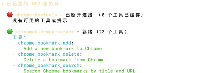

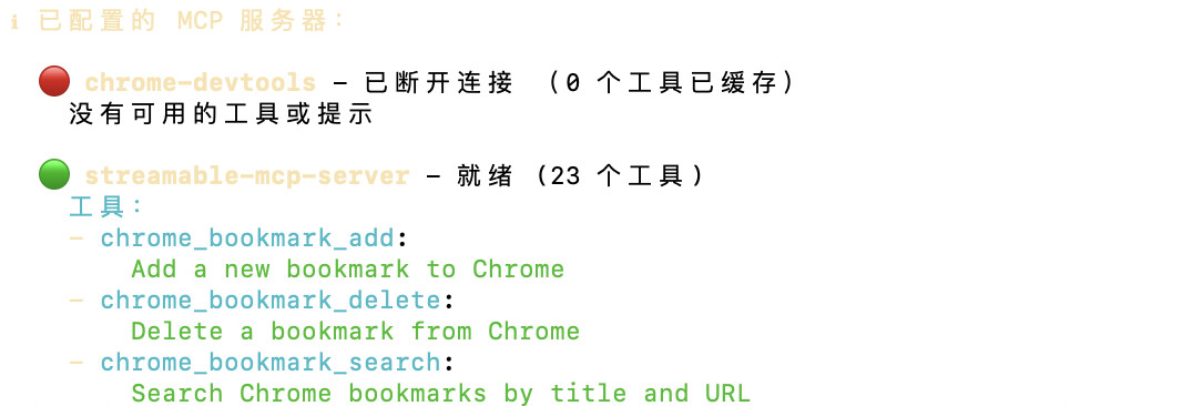

我是编程新手,想让iflow cli 直接访问chrome 控制台日志,为此我配置了两个 MCP servers,一个chrome-devtools-mcp,一个chrome mcp server, 如下 图所示。但是这两个 MCP 都无法正常运行,一个连接不上,一个连接上了,却找不到日志。请问到底如何才是正确的MCP 配置 ,实现让ifow cli 直接访问chrome 日志的目的呢?
“mcpServers”: {
"chrome-devtools": {
“command”: “npx”,
“args”: [
“-y”,
@iflow-mcp/chrome-devtools-mcp”
“streamable-mcp-server”: {
“type”: “streamable-http”,
“url”: “http://127.0.0.1:12306/mcp
settings.json把chrome-devtools替换成
“chrome-devtools”: {
“command”: “npx”,
“args”: [
“-y”,
“chrome-devtools-mcp@latest”
请先使用chrome官方的mcp,不要使用论坛的mcp试试
有其他问题再反馈

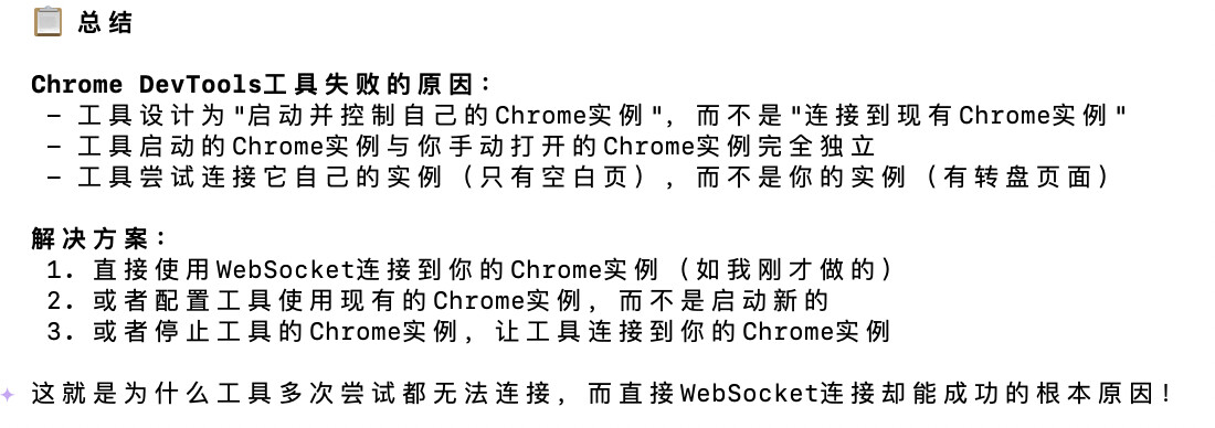

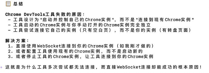

感谢指导:folded_hands:。这次 chrome-devtools 工具倒是连接上了,但是它访问的却不是我想要的实例,而是自己又打开了一个新的实例。这是何故呢?
只能控制自己打开的chrom窗口中的页面,每个页面就是一个实例,你自己的chrom浏览器开的网页和这个工具没有关系
可以使用远程调试访问现有实例,但需要改一下你的chrome快捷方式
