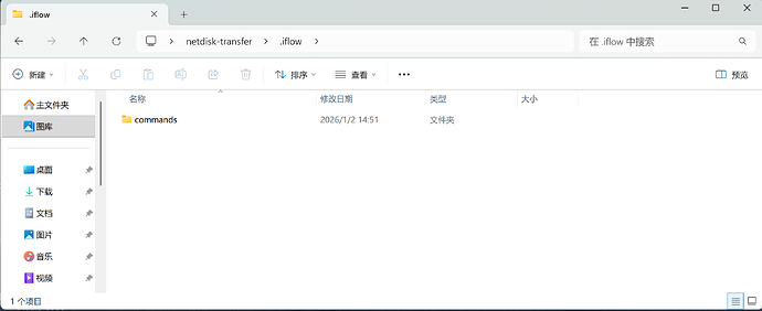

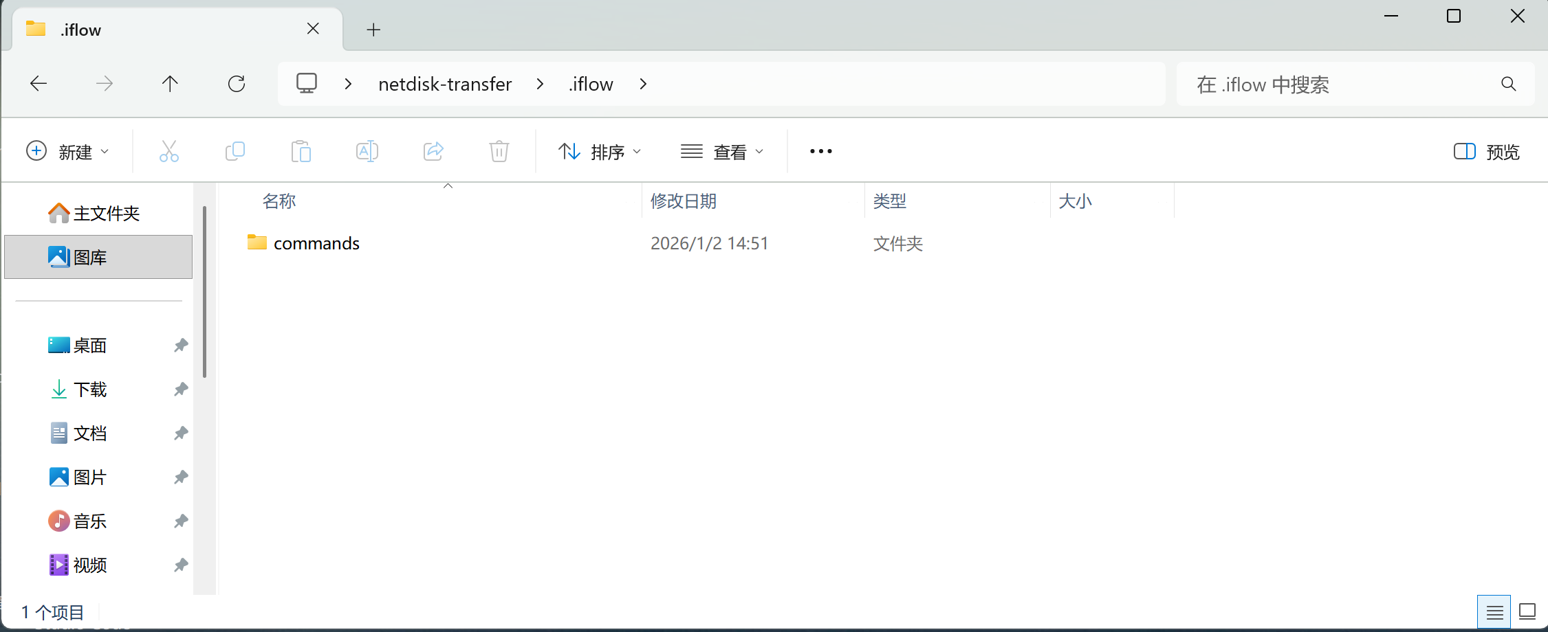

计划模式 无法生成计划文档。 多次对话 要求 生成 计划文档 都没 生成 ,iflow文件夹下面也没有 plan.md
计划模式 无法生成计划文档。 多次对话 要求 生成 计划文档 都没 生成 ,iflow文件夹下面也没有 plan.md。 对话要求创建 计划文档 多次 自动中断 。
