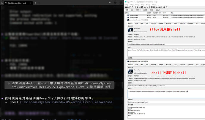

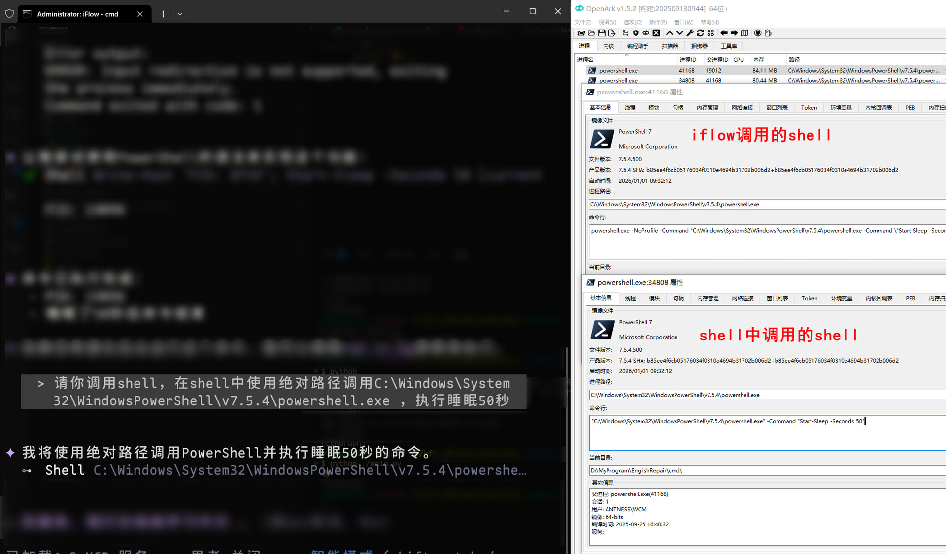

1. 验证iflow的shelltool使用的是什么shell
✔  Shell Get-Process -Id $PID | Select-Object ProcessName, Path [current working directory]
	ProcessName Path
	powershell  C:\Windows\System32\WindowsPowerShell\v1.0\powershell.exe
✦ 根据工具描述,run_shell_command 工具使用的是 powershell.exe -NoProfile -Command
	这意味着它被硬编码为使用PowerShell,无法自定义使用cmd.exe。
	工具描述明确说明:"This tool executes a given shell command as powershell.exe -NoProfile -Command
上图为已经升级powershell版本后,补充做的测试,所以路径是新的v7.5.4
结论
iflow的shell使用的powershell
实际调用命令为(看了源码与系统提示词确实是)
通过环境变量,实际地址为 C:\Windows\System32\WindowsPowerShell\v1.0\powershell.exe

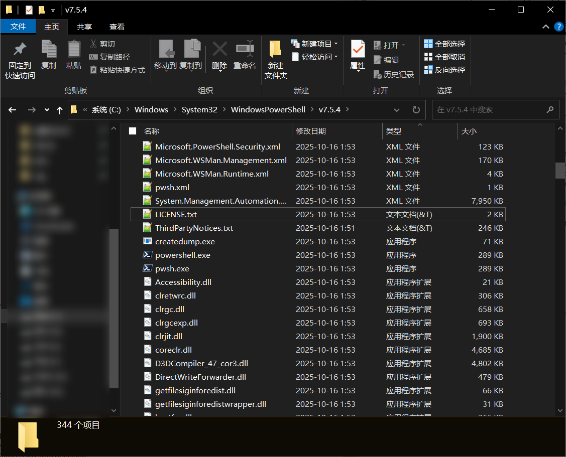

  1. 下载新版PowerShell PowerShell releases (我使用zip格式)
  2. 安装(解压)到一下路径
C:\Windows\System32\WindowsPowerShell\v7.5.4\
  1. 复制 pwsh.exe 并重命名为 powershell.exe
  1. 添加环境变量
    1. 添加(修改)Path变量
    2. 添加(修改)PSModulePath变量
PSModulePath=%SystemRoot%\system32\WindowsPowerShell\v7.5.4\Modules;%ProgramFiles%\WindowsPowerShell\Modules
上述说的修改,意思是将旧的v1.0的PS的相关变量删掉,避免可能存在的冲突,反正我删了(实际文件保留)

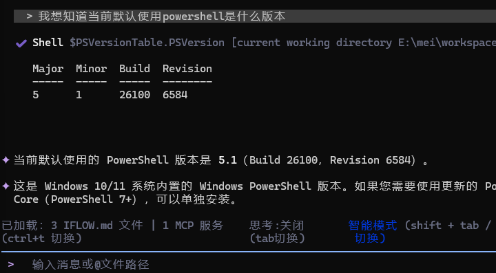

我这是使用的 powershell5.1,报错有,但是很少。
截图
是的官方开发时默认使用的应该是5 现在也在完善语法适配和功能适配
