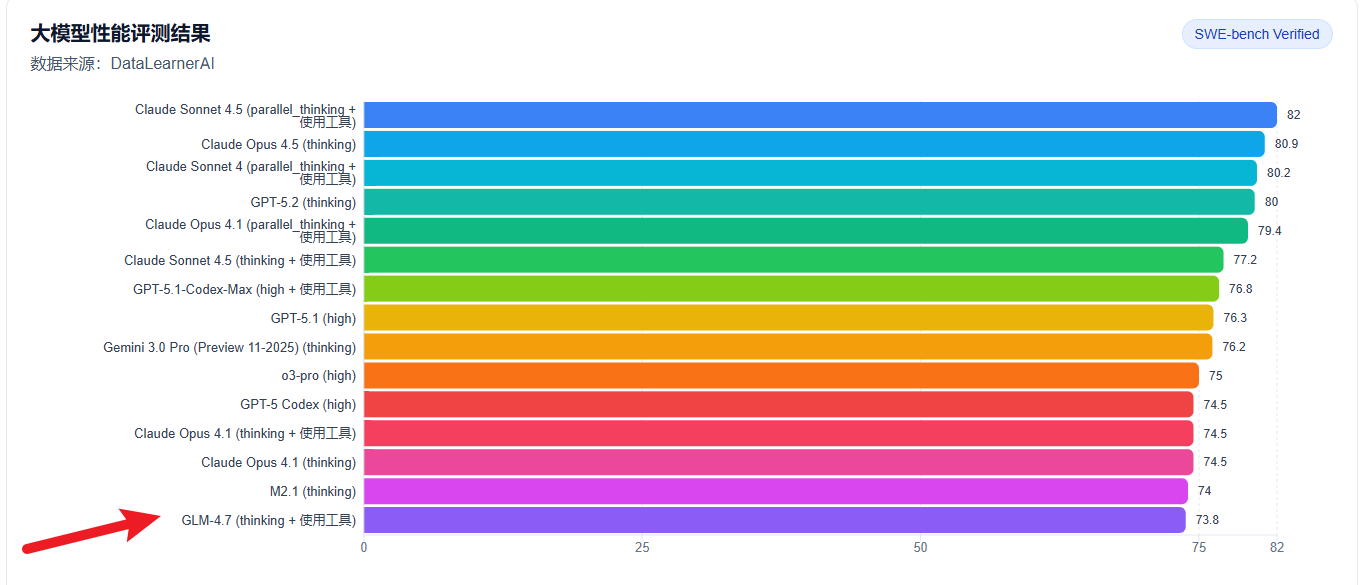

上榜了,但是榜单垫底

这不能算垫底吧,这是只取了排名靠前的,后面还有一大堆呢,像ds, qwen都排不进去

好消息是上榜了 :joy: ,只是没有吹的那么强。感觉测试用的案例很强,跟实际项目开发中能够提供帮助还是有很大区别。测试案例,都是从0开始,大模型可以瞎猜进行实现,算是大模型的强项了。
如果对于历史项目进行调整和优化,模型还是需要有很强的推理能力,能够深入理解用户想要的,并且不会瞎猜,而且根据情况合理推测。
能和这几个坐一桌不差了,对手是市面顶尖ai
